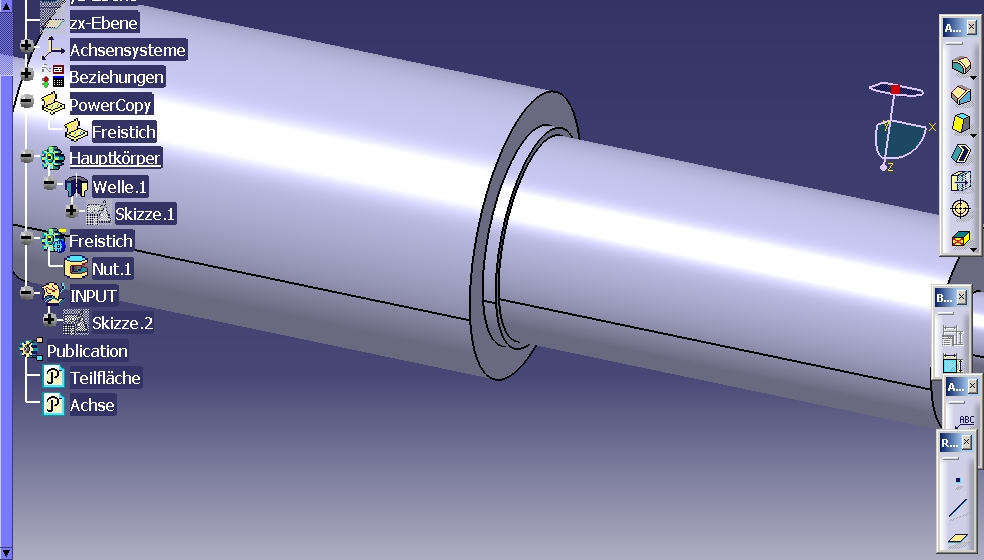

hallo leute,
hab folgendes prob . ich will einen Freistich als powercopy herstellen.
dafür hab ich die nut in einen eigenen Körper gepackt um sie auch später  bei der powercopy erzeugung selektieren zu können.
das problem ist das er mir die nut nicht abzieht sondern wie ihr auf dem bild seht dazumacht.(Kontur des Freistich hab ich etwas überstehen gelassen)
wenn ich den Körper zusammenbaue zieht er mir die nut ab, aber dann kann ich die nut nicht mehr selektieren. was mach ich falsch?
gruss flo

Hallo Flohsse
Du kannst auch nach dem Abziehen den Körper bearbeiten indem du einen Komponente deines Körpers als "in Bearbeitung" definierst. (Objekt anwählen RMT-> aus dem Kontextmenü "Objekt in Bearbeitung definieren") Anschließend gehst du im Strukturbaum auf ein Element des Hauptkörpers und verdeckst diesen. Dann müsste nur noch die Nut zu sehen sein.

Mein Ziel ist es eine Powercopy zu erstellen, die wenn ich sie einfüge direkt von der Welle abgezogen wird.
momentan füge ich die Powercopy ein und muss sie dann zusammenbauen bevor sie von der welle abgezogen wird.

Hallo flohsse,
wo ist Dein Problem? Du mußt meiner Erfahrung nach nur eine Referenzwelle ohne Nut als z.B.Partbody erstellen, anschließend die Nut als Negativkörper und dann Nut und Welle "assemblen". Danach das Assemble als Powercopy auswählen und speichern und schon kannst Du es in jede weitere Welle einsetzen und die Nut wird sofort abgezogen!
Der Knackpunkt ist/sind hier die Definitionen. Da must Du ein bisschen testen, was geht und was Du brauchst!
PS: Warum hast Du die Skizze in Deinem Screenshot nicht unter dem Body (Nut.1) sondern in einem eigenen Set?

danke an lusilnie,
habs jetzt noch mal en komplett neues part erstellt .un das funzt jetzt einwandfrei. hab das vorher auch zusammengebaut gehabt, hatte die powercopy aber schon vorher erstellt gehabt. hab dann auch später versucht die powercopy zu ändern und das assemble konnte ich leider nicht selektieren. hab deswegen angenommen das man boolsche O. nicht in die powercopy nehmen kann. aber wie es sich herausgestellt hat is dies nicht der fall. vielen dank noch mal .
