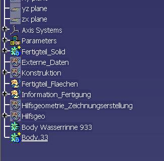

Hallo allerseits,
in meinem Baum hängt ein Body ("Body Wasserrinne 933"), den ich selbst erstellt habe. Darin hatte ich ein V4-Model mit Copy/Paste as result eingefügt. Dieses Modell habe ich mittlerweile wieder gelöscht.
Jetzt brauche ich diesen Body also nicht mehr, kann ihn aber nicht löschen. Weder mit der Entfernen-Taste noch über das Kontextmenü. Der Befehl "Delete" ist dort ausgegraut.
Auf der Suche nach dem Grund des Problems ist mir aufgefallen, dass das Icon vom Body sich von anderen Bodies unterscheidet. Auf dem Bild sieht man unter dem erwähnten Body einen neu erstellten "Body.33". Dieser ist genau wie mein "Body Wasserrinne 933" leer, hat aber ein blaues Zahnrad und das gelbe Plus. Im Kontextmenü (RMT) von meinem Problem-Body fehlen außerdem gewisse Dinge. Ganz unten im Kontextmenü findet man ein Untermenü, welches den gleich Namen wie der Body selbst trägt mit der Endung "object". Darin enthalten sind u.a. die Boolschen Operationen oder auch "Change Part Body". Das alles fehlt hier. Lediglich "Reset Properties" finde ich dort.
Ich habe mit der Suche nach den Zahnrad-Symbolen gesucht, aber leider nichts gefunden, was bei mir passt. Wer kann mir helfen?
Gruß, talpa

jedes Part hat einen 'masterbody' - das ist das ohne gelben Zahnrad - das ist doch ganz normal.
Wenn du bei einem Body(zb. "Fertigteil Solid") mit gelben Zahnrad RMT 'Change Part Body' anwendest, wird dieses Body zu einem 'masterbody' und dein ominöses Body ("Body Wasserrinne 933") hat nun wieder ein gelbes Zahnkränzchen ;-)

der Body "Body Wasserrinne 933" ist der PartBody. Den kann man nicht löschen.
Du kannst aber einen anderen Body als PartBody definieren (Kontextmenü 'Change Part Body'). Danach kannst Du den Wasserrinnenbody löschen.

Hallo Thomas,
ich dachte eigentlich, dass mein "Fertigteil Solid" mein "Part Body" wäre. Das hätte ich zuerst mal prüfen sollen, bevor ich hier dumme Fragen stelle.
Vielen Dank für Deine schnelle Antwort!
