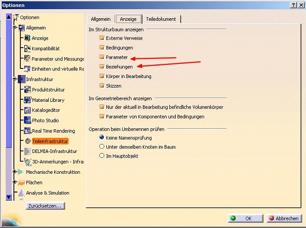

Hallo zusammen!
Mich beschäftigt das gleiche Problem, allerdings hat es bei mir nicht geholfen, Beziehungen und Parameter im Strukturbaum anzeigen zu lassen.
Jetzt kann ich zwar die Details meiner Skizzen auch im Baum betrachten, meine schöne Tabelle bleibt aber weiterhin verschollen.
Ich habe einen Screenshot gefunden, in dem zu sehen ist, wie das ganze ausschauen soll, wenn es richtig ist.
Dort gibt es einen zentralen Ordner für Beziehungen, der ist bei mir nicht da. Wo kann ich diesen Ordner aktivieren?

Hallo habbash,
das liegt an den OPtionen, ich hab ein Bild angehängt. Falls es nicht klappt, melde dich nochmal.

Hallo Mörchen!
Vielen Dank für die prompte Hilfe, genau das wars.
