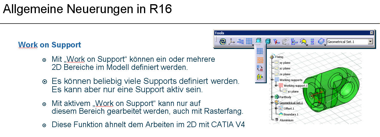

Hi!
Ich habe ein 3D Modell. Wie kann ich durch dieses Modell eine Bezugsebene herstellen?

Hallo Lumiste,
was für eine Bezugsebene brauchst Du denn?
Normalerweise kannst Du Ebenen nur in einem Part erstellen. Dort sind aber auch schon 3 drin: xy-, yz-, zx-Ebene. Weitere kannst Du Dir im "PartDesign" erstellen, wenn Du die Toolbar "ReferenceElements" aktivierst und daraus den Befehl zur Ebenen-Erstellung benutzt. Den gleichen Befehl findest Du auch im "GenerativeShapeDesign".

alternativ gibt es den "Work On Support" - in der R14 glaube ich nur im GSD, ab R16 auch im Part Design. Siehe Anhang!
