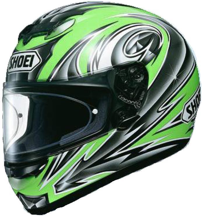

hallo,
ich würde gerne mal einen Motorrad helm in Catia
erstellen, weiß einer wie ichdas am besten mache!??
habe es schon mal probiert, aber
er wurde zukantig,weil ich eine andere Form abziehen mußte.
Freue mich auf eure Hilfe

hallo,
so aus dem Stehgreiff würde ich das in "Flächen" konstruieren...

So auf die schnelle:
Profi-Vorgehen: Mit einer 3D-Messmaschine abtasten, Punktewolke importieren und Flächen darüberlegen. Das braucht aber viel Erfahrung und die entsprechenden Lizenzen. Und natürlich jemanden, der einem das Teil abtastet.
Für den Heimgebrauch: Ausmessen so gut es geht. Querschnitte, Kurvenverläufe usw. festlegen. Dabei schon darauf achten, dass die Kurvenqualität so gut wie möglich ist. Dann aus den Kurven Flächen erzeugen. Auch das braucht Erfahrung. Die kann man aber nebenher sammeln

Danke für eure Antworten. Hab mich heute mal dran begeben.
Habe eine Lösung gefunden.
Ich werde erst im Generative shape Design arbeiten und einen
Flächenmodell erzeugen.Danch werde ich es in ein Volumenmodell
umwandeln und dann dieses vom part abziehen!
werde aber noch bilder hier reinstellen, von den einzelnen schritten!

Warum denn vom Part abziehen?
Aus den Flächen kann man direk eine Aufmaßfläche erstellen.

ja, das hatte ich auch vor, möchte es trotzdem von einem part
abziehen, da ich es dann im part design weiter bearbeiten möchte,
wie zum beispiel taschen abziehen...
was mir im flächendesgin zu schwer erscheint.
wenn ihr trotzdem fotos davon haben möchtet, von den einzelnen
schritten, stelle ich sie gerne hier rein
