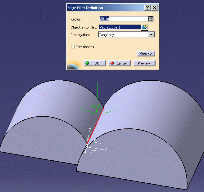

Hallo User
Wie muss man es im Part Design anstellen, dass man bei einer Kante oder von Face-2-Face ein konvexes Fillet hinbekommt?
Der Umweg via GSD ist mir bekannt, aber ich will es direkt im Part Design tun.
Danke und Gruss
Gopher

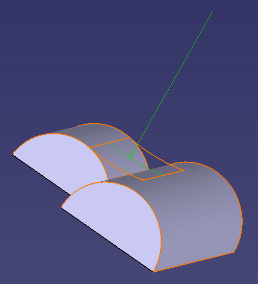

Ich verstehe Dein Problem nicht wirklich, denn das ist doch eine ganz normale Funktionalitaet in CATIA.
Allerdings sollten die beiden zu verrundenden Elemente in einem Body drin sein, sonst gibt es keine gemeinsame Kante, die man verrunden kann.
Siehe Bild.
Gruss Catrin

Original erstellt von Catrin:
Das Problem von Gopher ist, dass es in diesem Fall zwei Lösungen gibt:
1. konkave Verrundung (wie in Euren Screenshots)
2. Konvexe Verrundung (wie von Gopher gewünscht)
CATIA bietet aber nur eine Lösung an.

Sorry,
da hatte ich die Frage nicht sorgfaeltig genug durchgelesen.
Auf die Schnelle habe ich keine Loesung.
