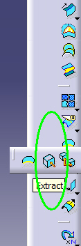

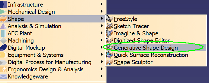

In ein anderes Part kannst Du nur Elemente kopieren die es auch im Baum gibt. Du brauchst die Fläche also m Baum.
Das erreichst Du indem Du im GSD einen Extract der Fläche machst. Dann kannst Du den Extract in ein anderes Part kopieren. (evtl. den Extract noch publizieren)

Da ich leider weder weiß was du mit GSD oder Extract meinst komme ich leider immer noch nicht so recht weiter. In der Hilfe hab ich jetzt allerdings mal etwas zum Thema Extract gelesen. Leider will das aber nicht so recht klappen. Wenn ich auf das Symbol zum extrahieren klicke (Filter geometrischer Elemente) wird der Mauszeiger, sobald ich über eine Geometrie fahre, zu dieser Hand mit einem Trichter. Leider passiert dann nichts wenn ich ein Fläche anklicke. In der Hilfe stand dann das eine Dialogbox erscheinen sollte... Wie gehts denn dann weiter?

GSD ist generative shape design. dort gibt es eine toolsbox, die "extracts" heisst. in dieser findest du "boundary" und auch "extract" (auf english heisst das so. auf deutsch kenne ich die namen leider nicht.

Hier nochmal mit Bildern zu den angesprochenen Icons.
