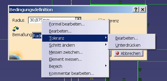

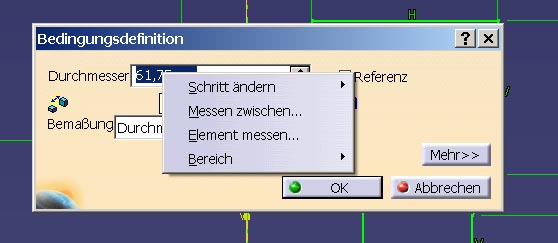

Hallo Leute!
Habe ein Problem mit Toleranzen bei Durchmesserbemaßungen (siehe Bilder). Ich kann die Toleranz nur verändern, wenn ich auf Radius schalte. Außerdem würde ich gerne gleich die Angaben für ISO-Passungen (H7, e8 usw) eintragen. Ist das irgendwie möglich?

Hallo tiffi,
das mit dem Durchmesser ist aus meiner Sicht klar, der existiert nicht wirklich. Er ist nur eine Art Darstellung, der "wirkliche" Parameter oder Wert dahinter ist immer nur der Radius.
Die Frage nach der Angabe von ISO-Passungen in der Skizze verwirrt mich etwas: Wozu soll das gut sein? Die Skizze hat für mich die aus ihrem Namen resultierende Aufgabe, sie ist eine Skizze, eine Grundlage für die Erstellung von 3D-Körpern. Wozu mehr als Zahlen-Werte darin?
Kann man die Angaben irgendwo automatisch weiteverwenden? Im CATDrawing soweit ich weiß nicht! Also: WOZU???

Hallo Lusilnie,
Ich hatte hier im Forum gelesen, daß man die Toleranzangaben aus dem Sketcher in das Drawing übernehmen kann wenn man die Maße automatisch einfügt. Da ich das automatische Einfügen sehr praktisch finde nutze ich es gerne. Leider gehen beim Updaten die Toleranzen wieder verloren, wenn sie nicht im Sketcher angegeben wurden. Deshalb hätte ich eben auch gerne die ISO-Passungen schon definiert.
Ich habe vorher mit SolidWorks gearbeitet, und da war beides möglich (Durchmesser mit Toleranz und ISO-Passungen im Sketcher angeben).
Wenn ich die Toleranz für den Radius angebe, muß ich den Wert dann halbieren, damit im Drawing der richtige Wert für den Durchmesser erscheint?

Original erstellt von tiffi:
bis und mit R16: Nein.
Vielleicht mit R17 oder R18 ...?
Das Problem ist bei uns auch bekannt und haben es zusammen mit anderen an DS (leider ohne PMR) gemeldet mit dem Hinweis, man sollte das Toleranzeingabe-Window gleich machen wie beim FTA-ToleranzAdvisor.
Vermutlich ging dies bei DS unter. Daher schreib bitte an DS diesbezüglich ein PMR,  damit sie realisieren dass meine Firma nicht die eizige ist mit dem Problem ...
Anbei, das witzige ist, dass man zwar im Sketcher keine ISO-Toleranz eingeben kann, hingegen beim Toleranzadvisor schon. Von dem übernimmt der Sketcher dann die richtige Toleranz ...
MfG, Gopher
