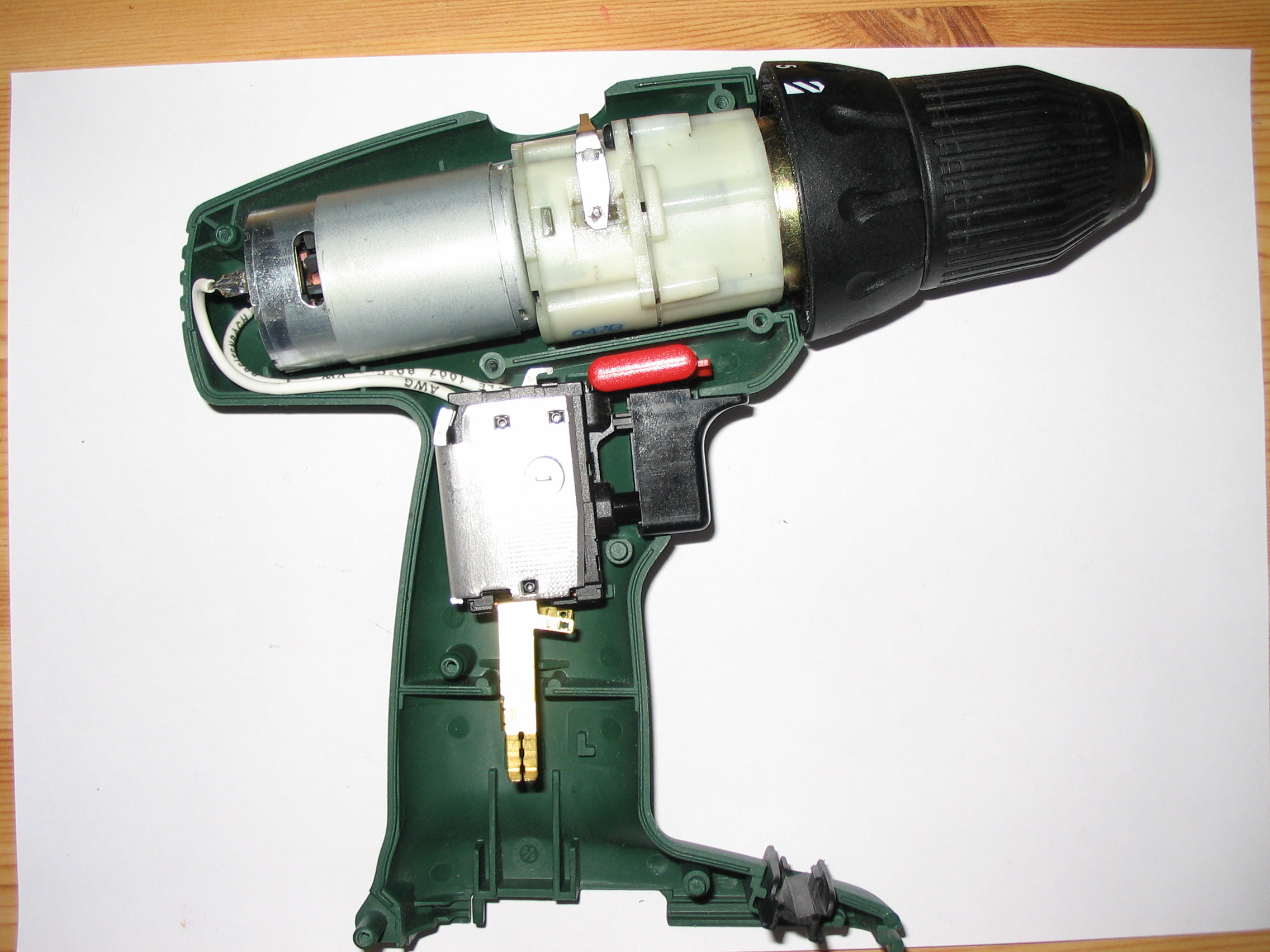

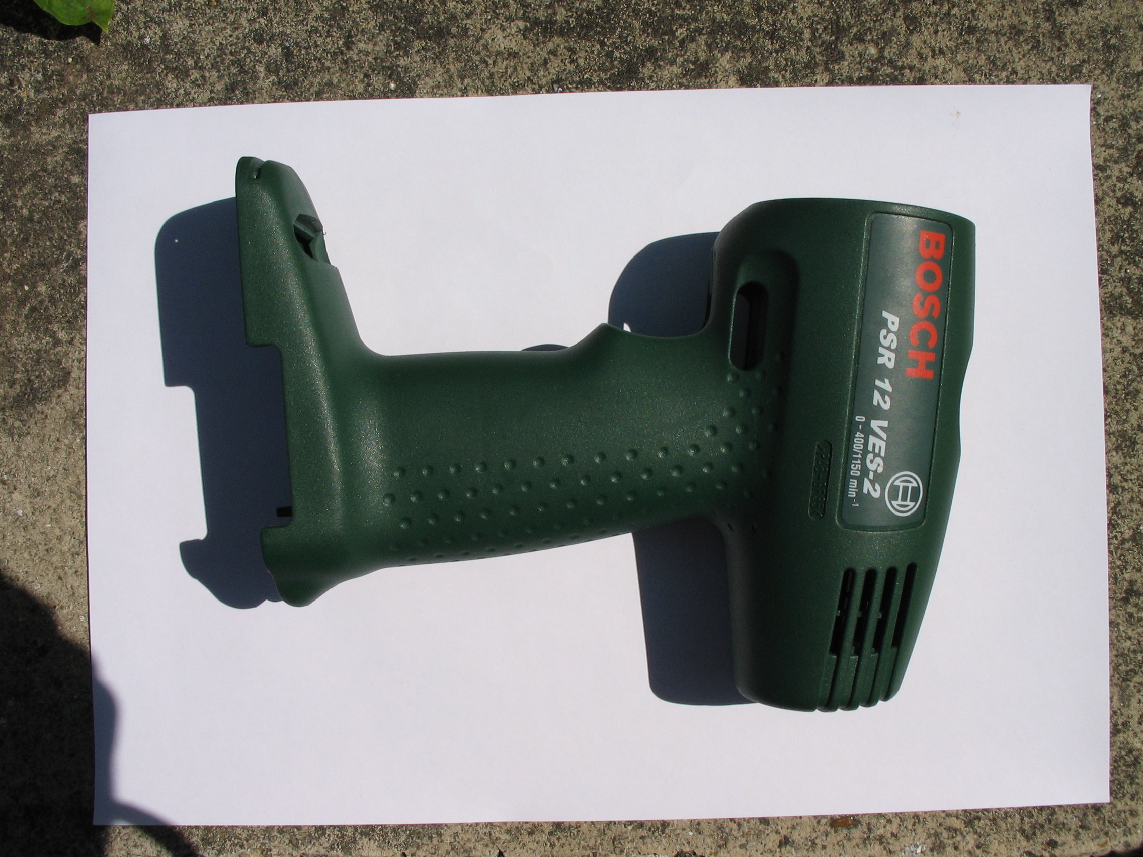

Guten morgen, alle mit einander,
ich hätte da so ein kleines problemchen und fänd es unwahrschnlich nett, wenn jemand mit etwas leidvoller Erfahrung sich dieser Sache annehmen könnte. Es geht um folgendes:
habe nen kurs in der Uni in dem ich einen Akkuschrauber nachkonstruiere.
nun ist dessen gehäuseform doch nicht ganz banal (im anhang ein paar fotos).
ich füge hier den link zu dem file ein, datei is zu groß zum hochladen:
http://www.yousendit.com/transfer.php?action=download&ufid=B1FB34D577B439B3
mein plan war folgender:
Den körper so weit es geht äußerlich zu formen, dann einen Schnitt in 2hälften vorzunehmen und dann mittels einer funktion "coque" (Schale vielleicht, benutze die französische Version)) aus jeder der hälften eine hübsche Hüllschale zu machen.
Leider hat dieser plan kläglich versagt.
Catia will nicht so wie ich will.
Hab schon etliches versucht. Es muss von dem oberen der 3 Körper ausgehen, wenn ich die Fehlermeldung richtig deute. Der Prof. weiß auch keinen rad :-/
Darum wende ich mich vertrauensvoll an euch :-)
Wenn sich das teil mal jemand anschauen und unter die Lupe nehmen, oder gleich diese funkt. darauf anwenden könnte., das würde mir ungemein helfen.
Vielen Dank schon einmal im Voraus für die Mühe...a+, tom

Ich konnte es mit R16 öffnen. Die Schalenfunktion funktioniert bei mir bei dem Teil auch nicht.
Deine Vermutung ist richtig, daß es am oberen Teil liegt.
Es ist zum einen die "scharfe" Kante unten (die zukünftige Kante der Formtrennung) und zum anderen der Übergangsbereich zu dem kegligen Teil. Hier gibt es ziemlich wilde Übergänge, die harmlos aussehen...
Ich habe keine spezielle Vorgehensweise für das komplette Teil ausprobiert, würde dir aber folgende Vorgehensweise vorschlagen:
Den oberen Körper als zwei Einzelkörper modellieren. Aber nur die Hälfte des gesamten Gehäuses. Das gleiche mit den anderen Teilkörpern.
Dann die Körper verrunden und aushöhlen. Danach die Körper zusammenfügen (UNION mit Trim-Option)und die entstehenden Kanten verrunden.
Dabei ist es auch kein Fehler, wenn einzelne Körper in andere reinragen - im Gegenteil, damit liegst du auf der sicheren Seite, wenn es zu Toleranzproblemen kommt.
Es gibt auch noch andere Möglichkeiten, dieses Gehäuse zu modellieren. Wichtig ist vor allem, den wilden Übergangsbereich des oberen Körpers wegzubekommen, in dem der Körper in zwei auftegeilt wird.
