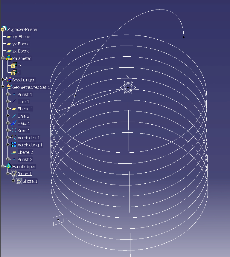

Hey!!
Ich habe ein Problem mit der Konstruktion von Zugfedern!
Ich möchte gerne Zugfeder (halbe deutsche Öse) mit Parametern versehen!
Leider komme ich gar nicht erst so weit die Parameter zu definieren!
Die Helix an sich ist kein Problem, doch die Öse macht mir Schwierigkeiten! Als Normteil habe ich eine solche Feder leider noch nicht gefunden.
Ich brauche dieses Teil für einen Konstruktionsbeleg!
Könnt ihr mir vielleicht weiterhelfen?
VIelleicht habt ihr ein solches Normteil?
Oder könnt ihr mir Konstruktionen schicken, wo ich mir das begreiflich machen kann?
Wäre echt nett!!

Zugfeder-Muster-V5R15.zip
Hallo WildyCard58,
ich hoffe, daß mein Vorgang wird ausreichend.
Du mußt jetzt nur Rippe erzeugen.
Mit freundlichen Grüßen
Daniel Mourek

Danke Daniel!
Jetzt wo ich das Bild gesehen habe, ist mir alles klar!
Alles was ich machen muss ist die Helix erzeugen und auf einer mittleren Ebene einen Halbkreis erzeugen, diesen dann mit dem Ende der Helix verbinden.
Ich versuche mal, ob das auch mit Raumkurve funktioniert
Aber 1000 Dank!!
