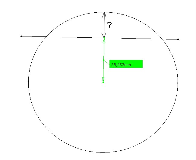

Ich möchte den größten Abstand zwischen einem Kreis und einer Linie messen. Da die beiden sich aber schneiden bekomme ich nur den Schnittpunkt angezeigt mit Abstand 0.
Mittelpunkt zur Linie funktioniert. Siehe angehängtes Bild.
Wie bekommt man den Abstand "?" heraus?

ich würde mnir einen punkt auf den kreis konstruieren, und dann von linie zu punkt messen...

... ich würd mir einen Parameter erstellen, mit eine Formel:
Parameter = Abstand(Mitelpunkt-Linie) - Radius
Wenn der Wert negativ wird weißst du dass sich die Linien schneiden.
Wenn dir das egal ist einfach aus dem Ergebnis den Betrag machen.
(Parameter = abs(Abstand(Mitelpunkt-Linie) - Radius)

Vielen Dank für Eure Ideen
Mir war schon bewusst, dass man mittels Hilfskonstruktionen oder Formeln das Maß ermitteln kann. Ich denke aber, es sollte möglich sein das Maß einfach in CATIA zu messen?

... wenn dus unbedingt nicht berechnen willst:
Constraint rein machen und als Referenz definieren.
Wie und obs mit "Measure" geht weiß ich nicht,
seh aber auch nicht die Notwendigkeit zu messen.
<edit>
was mir noch auffällt:
Der "größte Abstand" zwischen Linie und Kreis ist in deinem Bild
(Durchmesser - "?"), und nicht "?".
Auch darum hier die Schwierigkeit für CATIA zu entscheiden.
</edit>
