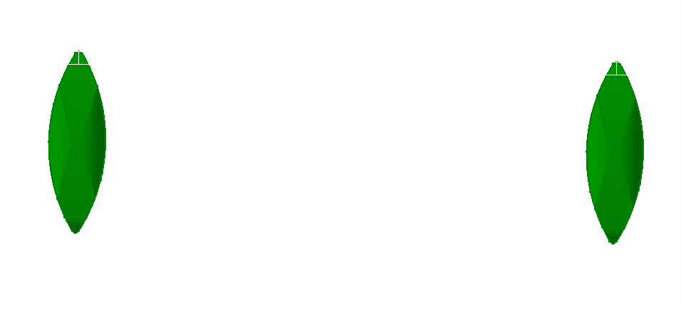

auf dem Bild im Anhang ist ein Problem welches ich oft antreffe.
Ich habe rechts und links zwei Säulen. Auf diese Säulen kommt ein Brett.
Das Brett sollte nun immer schön mittig auf den Säulen aufliegen. Auch wenn ich den Säulenabstand verändere, sollte das Brett sich mitverändern.
Kann ich im Assembly keine Hilfsebene einbauen oder die Bedingung symetrie setzen?

Die Grundebenen vom Brett sind doch in der Mitte von diesem. Du beziehst dich mit der linken Säule per Offset auf die Ebene, die mittig zu deiner Brettlänge ist. Die rechte Säule beziehst du auch auf die Mitte, und fügst für den Offset zur rechten Säule eine formel oder = dem linken Offset ein.

Tausendfachen Dank Hilbo,
das mit den Formel habe ich bis jetzt noch nie gehört.
Aber das löst viele Probleme auf einmal.
Ich gebe als Offset einfach Offest Rohre / 2
ein.
Damit steht das Brett immer in der Mitte.
