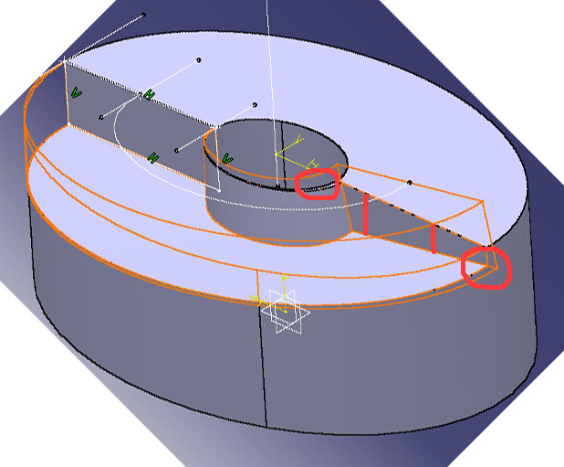

ich bin noch ziemlich unerfahren bei Catia und hab jetzt mal eine Frage. Ich will folgendes Teil im Part Design erstellen: http://forum.paeda05.de/Lorenz/B84_1.jpg (die Ecke fehlt nur zum bemaßen) http://forum.paeda05.de/Lorenz/B84_2.jpg
Ich hab das auch schon alle schön als Drehteil gemacht, nur diesen oberen Teil bekomme ich nicht hin. Ich habe mir gedacht, dass ich das ganze Teil erstmal nach oben etwas länger mache und dann diese beiden Zacken da rausschneide oder so, aber wie geht sowas? Ich dachte ich macht das mit der Funktion "Rille", allerdings muss ich dann eine Zentralkurve erstellen, die im 3D Raum liegt (sowohl die Form des Kreisbogens, als auch steigend), wie mach ich sowas? oder gibt es eine einfachere Lösung?

Hallo Lori-dori,
die Idee ist, glaube ich, ganz gangbar. Für die "Kurve im Raum" verwendest Du einfach die Funktion "Helix" aus dem "Generative_Shape_Design" (Flächenkonstruktion). Die Funktion ist fast selbsterklärend und auch durch "Spielerei" schnell verständlich. Dazu noch das Profil aus der ebene Skizze und schon ist Dein Abzugskörper fertig!

Erstmal danke für die schnelle Antwort.
mhm also entweder habe ich nicht richtig ausgedrückt, was ich machen will oder ich hab deinen Vorschlag falsch umgesetzt
Wenn ich das so mache, wie du gesagt hast macht der zwar eine Spirale, nur dass das Ende dieser Spirale nicht horizontal sprich parallel zur Stirnfläche meines Körpers ist. Außerdem wandert der ganze Ausschnitt irgendwie nach aussen.
Ich habe mal ein Screenshot angehängt, vielleicht macht der deutlich, was ich meine.

kann es sein, daß du die Version "Spirale" verwendet hast, anstelle von "Helix"?
Im übrigen wäre es nicht so schlimm, wenn ein Abzugskörper in den freien Bereich reinragt, in Gegenteil, da hast dann sicher keine Probleme  mit eventuellen Toleranzen in  der internen Darstellung.

danker erstmal für die Hilfe, ich war heute mal bei unserer fachschaft, und die haben mir prompt ausgeholfen. Der Knackpunkt ist, dass man bei der Rille einstellen muss Profilsteuerung: Auszugsrichtung und nicht "Winkel beibehalten" oder was auch immer die Grundeinstellung ist.
