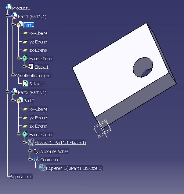

Habe eine Kante einer Bohrung veröffentlicht und will diese jetzt mittels kopieren und einfügen als Ergebnid mit Verknüpfung in das zweite Teil bringen, um im zweiten Teil den Bolzen auf die Bohrung zu referenzieren.
Es kommt aber leider beim kopieren der Kante die Fehlermeldung, das dieses Element nicht kopiert werden kann.
Habe zum Verständnis einen Screenshot gemacht.
Wieso kann man diese nicht kopieren?
Mit einer anderen Methode, nähmlich im Sketcher im zweiten Teil die veröffentlichte Kante direkt anzuwählen hat es funktioniert, es wurde ein externer Verweiß erstellt. siehe Screenshot.
Wäre super wenn es mit der Funktion "Einfügen als Ergebnis mit Verknüpfung" auch ginge

Copy und Paste kannst Du nur mit Elementen machen die es auch im Baum gibt. Die Kante ist aber kein eigenes Element im Baum, sondern sie ist nur ein sogenanntes Brep Element. Diese kannst Du wenn sie publiziert ist nur direkt verwenden.

Ich würde da eher eine skizze, auf die dann beide elemente zugreifen, publizieren...ist auf jeden Fall stabieler als (wie myTea schon angedeutet hat) ein Brep Element..

habe nun die Skizze1 veröffentlicht über copy paste in das zweite Teil eingefügt. siehe Screenshot.
Ich möchte nun mit Block einen Bolzen einfügen.
mit der kopierten Skizze ist dies nicht möglich, da ja noch das Viereck vorhanden ist.
Für mich wäre es eine einfache Lösung, eine neue Skizze zu erstellen und den Kreis der Skizze1 als Referenz zu benutzen.
Weiß jedoch nicht wie ich den Kreis referenzieren kann.
Gibt es noch eine andere Möglichkeit?

Ich würds so machen. Du hast in Deinem ersten Teil Dein Klotz mit Loch drin. Von diesem würde ich eine Boundary machen (findest Du im GSD) Er fragt dann, ob Du alle Sub-Elemente oder nur eines davon behalten möchtest. Sub-Elemente gibts dann in Deinem Fall 2 Stück, einmal der Kreis (von dem Loch) und einmal das Rechteck (von dem Klotz). Da sagst Du, dass Du alle Sub-Elemente behalten möchtest. Dann kopierst Du die veröffentlichte Boundary in Dein 2. Teil und dann kannst Du den Kreis  Du in Deiner Skizze  auch separat anpacken und verwenden. Du kannst Dir dann die kopierte Kreiskontur in Deine Skizze proijizieren und dann mit der Projektion arbeiten.

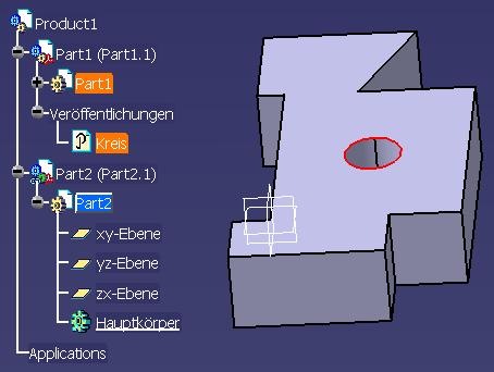

Vielen dank für eure Tipps, hab aber eine viel leichtere Lösung gefunden: Hab den das Teil mit dem Loch einfach durch zwei Skizzen( Block und Tasche) modelliert. Dadurch hatte ich mit dem Veröffentlichen und den anschließenden referenzieren kein Problem mehr, da ich ich direkt die Skizze mit dem Kreis auswählen konnte.
