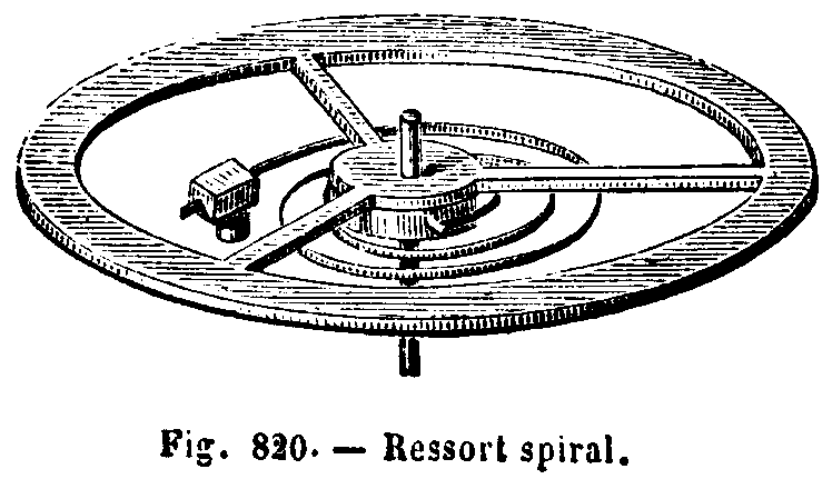

Hallo Forum,
ich stehe vor dem Problem eine aufgewickelte Blattfeder/ Spiralfeder zu konstruieren. Ist dies auch mit der Helixfunktion möglich, und wenn ja wie?+??+?
Vielen Dank schon im voraus

ich glaub ich verstehe die Aufgabenstellung nicht. Kannst Du es etwas genauer bechreiben?
Aber vielleicht hilft das:
z.B. Schraubenfeder rund/eckig:
Helix erzeugen, Kreis/Profil normal an Helix hängen und sweepen
falls Du eine Spiralfederförmige Balttfeder brauchst:
wie Schraubenfeder, nur mit mehreren Profilen

hm, bei der Helixfunktion ist es doch nur möglich eine Feder mit bestimmer steigung zu erstellen. bei einer aufgewickelten Spiralfeder ist aber die Steigung null und der windungsdurchmesser verändert sich
so wie es auf dem photo dargestellt ist,

da erstell doch einfach eine Spiralförmige Kurve. Ist im gleichen Fenster wie Helix.
