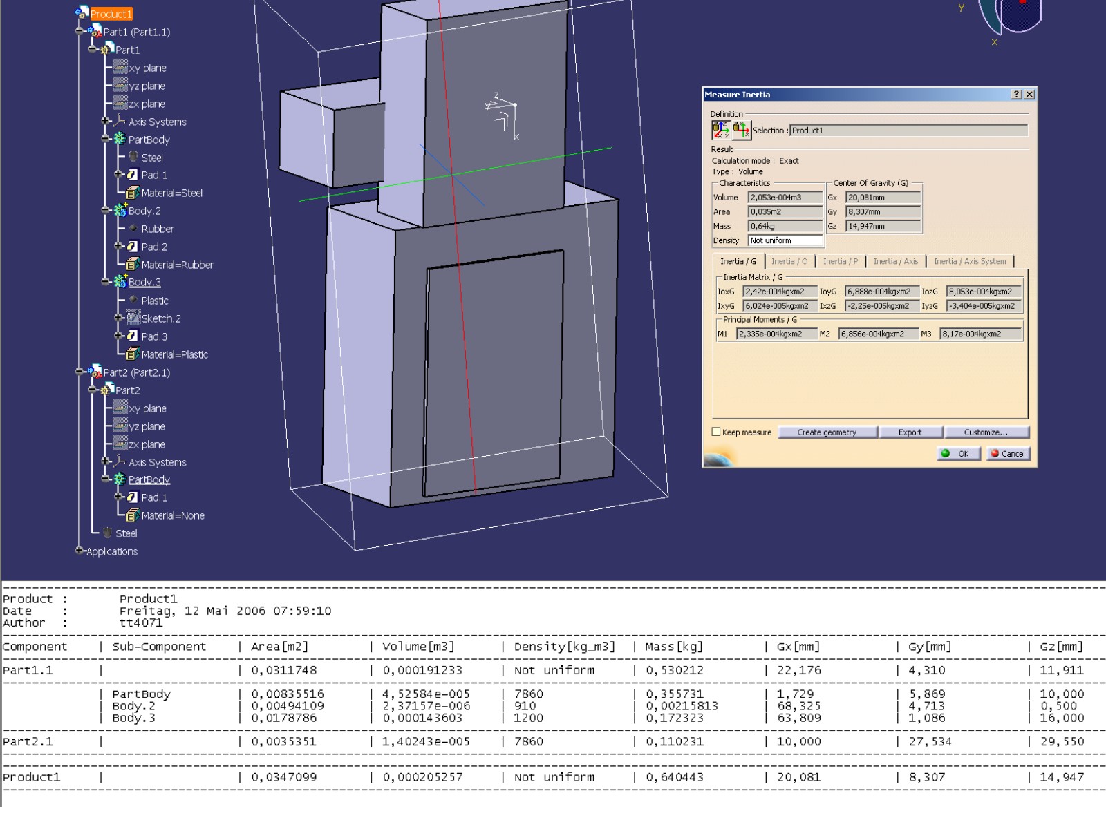

ich möchte eine Gewichtsanalyse in einem Multi- Body part machen. Hierbei handelt es sich um ein Gummiteil welches ein Blech ummantelt. Ich möchte dieses Teil aber nicht als catproduct aufbauen, da es bei uns in der stückliste als Einzelteil gehändelt wird. die gewichtsanalyse soll auch in einem catproduct laufen wo dieses Teil verbaut wird. Das heisst ich muß die einzelnen Bodies in meinem catpart mit assemble in mein partbody bringen, da im catproduct nur an dieser Stelle auf das gewicht zugegriffen wird. Wie bekomme ich die Gewichtsinfo von meinen multi bodies in mein Part body...bei einem Unterbody funst das mit assemble aber bei mehreren....
hat von Euch jemand ne Idee für mich, oder muß ich das ganze wirklich als kleinen Unterzusammenbau als catproduct aufbauen?

Danke für die Antwort,
ja das Material hab ich schon den einzelnen Körpern zugeordnet. Die Analyse funst auch im Einzelteil, aber wenn ich das Einzelteil in einen ZSB einbaue rechnet V5 nur das material aus dem partbody mit ein und nicht aus den unterbodies in meinem einzelteil und da icvh mit assemble nur ein body direkt an mein partbody hängen kann bezieht sich die analyse nur auf diesen assemble und nicht auf alle unterbodies...

erstellt am: 12. Mai. 2006 08:09    Editieren oder löschen Sie diesen Beitrag!  <-- editieren / zitieren -->   Antwort mit Zitat in Fett Antwort mit kursivem Zitat    Unities abgeben: 1 Unity (wenig hilfreich, aber dennoch)2 Unities3 Unities4 Unities5 Unities6 Unities7 Unities8 Unities9 Unities10 Unities Nur für joachim schönherr 10 Unities + Antwort hilfreich
bei mir funktioniert das seit der R10 ohne Probleme.
Siehe Bild im Anhang.
Es werden ALLE Bodies korrekt berechnet.
Insofern kann ich dein Problem nicht nachvollziehen.
