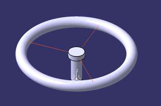

Hallo liebe User,
ich möchte ein einfaches Lenkrad in Catia erstellen. Um 3 Speichen zu erstellen möchte ich 3 Ebenen (Plane) in Wireframe and Surface Design erzeugen die zueinander unter 120° stehen. Bild habe ich mit angehangen! Wenn ich eine Ebene einfüge kann ich beim Typ was mit Winkligkeit einstellen. Ich denke mal das dies die Option ist, aber irgendwie bekomme ich das nicht hin. Vielleicht kann mir einer genauer erklären wie oder was ich nacheinander drücken muss oder vielleicht gibt es ja noch eine andere Methode.
Lg Panschi

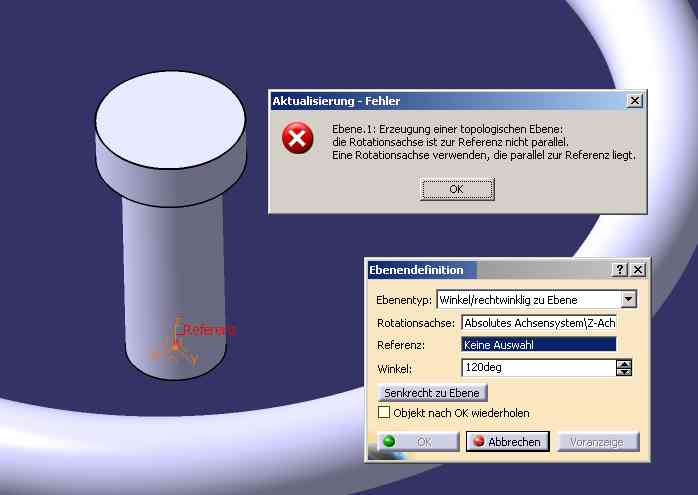

Hallo Elke,
vielen Dank für die Antwort auf meine Frage, so habe ich es auch schon probiert gehabt. Ich habe es noch einmal genau nach deiner Anleitung probiert, es kommt dann aber die Fehlermeldung siehe Anhang Bild.

probiere mal, Dich für die Referenz auf eine Ebene (Plane) zu beziehen und nicht auf das Achsensystem, welches Du bereits auch für die Richtung angegeben hast. Ich vermute, dass mag CATIA nicht.

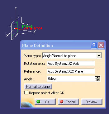

Sind alle drei Speichen völlig unterschiedlich? Warum nicht eine Speiche auskonstruieren (in einem eigenen Body) und dann entsprechend rotieren?
Zu den Planes, siehe beigefügten Screenshot

Juhu ... habe es hinbekommen ... eigentlich gar nicht schwer ... als Rotationsachse die Z-Achse und als Referenz eine XZ oder YZ Ebene. YX Ebene geht nicht weil die Referenz parallel zur Rotationsachse sein muss, laut der Fehlermeldung.
Schon tausendmal alles probiert, das Problem war nur, dass er mir die erstellten Ebenen nicht angezeigt hatt, wie er es sonst eigentlich immer tut (keine Ahnung warum nicht bei diesen Ebenentyp). Hab also einfach mal versucht auf den 3 Ebenen jeweils eine Skizze zu konstruieren (am Strukturbaum hat er die Ebenen angezeigt), und wie man sehen konnte hatt er diese an den richtigen Positionen erstellt.
Danke für eure Mühe!
Lg Panschi

Hier noch das Bild ... wie gesagt keine Ebene zu sehen ... sonst sehe ich sie immer!
