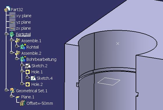

Hallo,  folgendes Problem hält mich jetzt schon eine ganze Weile auf:
Ich habe einen Block mit einer zylindrischen Durchgangsöffnung erzeugt, also im simpelsten Fall im Skizzierer ein Rechteck mit einem Kreis darin und dann in die Tiefe gezogen. Die Position der Durchgangsöffnung soll durch die Skizzenparameter (z.B.Bemaßungen vom Rand) variierbar sein.
Nachdem ich den Block erzeugt habe, möchte ich nun eine Nut koaxial in die zylindrische Durchgangsöffnung schneiden. Hier geht das Problem allerdings schon los: Es gelingt mir nicht, mir eine Achse der per Block erzeugten Durchgangsöffnung anzeigen zu lassen bzw. eine zu erzeugen.
Wenn ich nun mit Refernzelemente--> Punkt--> Kreismittelpunkt einen eben solchen Punkt mittels der Kreiskante der Durchgangsöffnung erzeuge, dann eine Referenzebene --> "Parallel (zu einer der Ursprungsebenen) durch Punkt (den eben erzeugten Kreismittelpunkt)" erzeuge, gelingt es zwar, auf dieser  Ebene das Rotationsprofil der Nut zu skizzieren und dieses auch zu rotieren, AAABER
dieses wandert dann NICHT mit, wenn ich die Koordinaten der Durchgangsöffnung verändere. D.h. die Nut bleibt dort, wo sie ursprünglich erzeugt wurde, und so auch die erzeugte Referenzebene UND der "Kreismittelpunkt". Den Punkt und somit auch die zusätzliche Referenzebene kümmert es anscheinend überhaupt nicht, dass er als Mittelpunkt einer Kreiskante definiert wurde, die sich nun woanders befindet.  Wer kann mir da helfen ???

du solltest deine Vorgehensweise überdenken.
Ich würde erst den Block erzeugen. Dann eine Nut, die edine Acshe enthält. Die Lage dieser Achse parametrisierst du zu deinem Block.
Grundsätzlich solltest du die Verhältnisse so einfach wie möglich halten, um Fehler zu vermeiden...

hallo,
zur Achserzeugun/Anzeige:
im GSD ist hinter dem Icon "line" die Funktion "axis" versteckt (einfach auf das schwarze Dreieck klicken). Nachdem du die Funktion Axis ausgewählt hast, die Bohrung auswählen und es wird eine achse erzeugt.
Übrigens muss man nicht unbedingt die Achse erzeugen, oft kann man die Achse als Parameter "on the fly" mit dem Mauszeiger auswählen. Mann muss vorsichtig mit der Maus über die Bohrung "fahren" irgendwann erscheint die achse als orange, gestrichelte Linie, die man dann auswählen kann.
Leider funktioniren beide Methoden in Verbindung mit der Funktion "Nut" nicht (zumindest bei mir nicht). Erst als ich per Hand die Achse als Lini zwischen zwei Punkten (Bohrungsmittelpunkt) erzeugt habe,akzeptirte die Funktion Nut die Linie. Das ist aber nicht unbedingt elegant gelöst...zumal die Achse ja schon da und greifbar wäre.
Ich habe das hier schnell mal ausprobiert, und womöglich was übersehen. Vielleicht weiss jemand ne bessere/elegantere Lösung.

Eine Achse, die mit der Funktion Achse erzeugt wird, ist als Rotationsachse definiert. An einer Rotationsachse lassen sich keine translatorischen Operationen (Sweep...) durchfuehren.
Wenn Du die Mittelachse einer Bohrung nicht sehen kannst, auch dann nicht wenn Du mit der Maus ueber die zylindrische Flaeche faehrst, liegt es eventuell an den Voreinstellungen. Im CATIA gibt es unter Tools-Options-General-Display...Reiter Navigation ... den Menuepunkt * Preselect in geometry view --> der Schalter muss an sein, damit Du die "vorhandenen" Mittelachsen auch sehen kannst beim Selektieren.

Eine Bohrung hat nach meiner Meinung (und der anderer Leute) in der Skizze eines Blockes nichts verloren. Soaws gibt bei der Validierung eines größeren Unternehmens starke Punktabzüge (oder war es ein KO?).
Besser ist meiner Meinung nach folgende Arbeitsweise:
1. Block ohne Bohrung erstellen
2. Jetzt sehe ich zwei Möglichkeiten, die von der genauen Situation abhängen:
A. Soll deine umlaufende Nut eine Zylindersenkung sein, dann die Bohrung als Bohrung und dabei als Typ die Zylindersenkung auswählen.
B. Soll die Nut ein Hinterschnitt innerhalb eine Körpers sein, dann auf eine Hilfsebene, die du über die Referenz-Toolbar erstellst, erzeugen. Die Lage der Ebene ist die erste Positionierung deiner Achse. Auf dieser Ebene erstellst du eine Skizze für eine Nut, die dann eine Achse als Rotationsachse enthält. Die Lage dieser Achse parametrisierst du bezüglich deines Blockes.
Viele Grüße,

Noch eine Variante: Die Nut als Flachbohrung!
Für die Oberkante der Nut eine Plane erzeugen. Nun eine zweite Bohrung innerhalb des ersten erzeugen. Entscheidend für effektives Arbeiten ist die Selektionsreihenfolge: Zuerst den Referenzpunkt der ersten Bohrung und dann die Plane. Und schon sitzt alles ohne großen Aufwand koaxial!

Ok, vielen Dank euch allen, werds mal mit der Variante "Zylindrische Durchgangsöffnung als Bohrung" versuchen.
