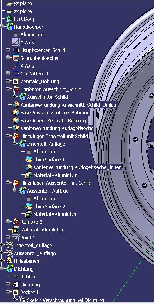

Hallo zusammen!
Ich bin nicht neu, ich kann nur von der Arbeit aus nicht auf meine alten Zugangsdaten zugreifen, deswegen neuer Name
Folgendes Problem mit Catia V5R14:
Ich habe zwei Bodys, in dem einen befinden sich schon mehrere Assembly´s, Add´s usw., der andere ist komplett neu und besteht aus einem Pad, einem Pocket und einem CircPattern. Wenn ich jetzt Body2 in Body1 einfügen will, z.B. über Add (Assembly) kommt folgende Fehlermeldung:
"You are trying to create a boolean operation between an ordered body (OGS or body) and a non orderer body (GS or solid body). Operand body will not be moved under the boolean feature."
So, was passiert weiß ich, aber warum?
Klar habe ich in dem ersten Body auch Geometrical Sets mit drin, aber bei anderen body´s gehts ja im normalfall auch. Ich nutze auch keine toten geometrien oder irgendwelche Materialien.
Weiß jemand von euch Hilfe?
Grüße,
Andy
(P.S. Ich hab schon die Suchfunktion benutzt, aber leider nichts gefunden... nur für den Fall, das dass schonmal gefragt wurde.)

Hallo Andy,
bis R14 geht das "Mischen" von Ordered + Hybrid und non Ordered Bodies nicht. Du kannst also kein Hybrid-Body mit einem nicht Hybrid-Body verknuepfen.
Das ist auch das, was uns um Moment hindert, diese Hybrid-Bodies  zu benutzen.
Dazu gab es letztens eine Diskussion hier im Forum.
AB R16 ist dieses Problem geloest.

Dann verstehe ich aber nicht, warum es mit anderen Body´s ging. Ich bin immer gleich vorgegangen. "Insert Body" da drin konstruiert, und dann mit Add, Intersect or what ever zum ersten Body hinzugefügt. Jetzt, bei dem mit "Dichtung" bezeichneten Body gehts aufeinmal nicht mehr?!
Danke und gruß,
Andy

Achte mal auf die Farben der Bodyicons im Baum.
Ich vermute mal dass die unterschiedlich sind? (Gelb/Grün/Grau)

So, ich hab jetzt mal ein Bild vom Strukturbaum angehängt.
Die Body´s sehen alle gleich aus.
Probleme treten wie erwähnt zwischen Dichtung und Hauptkoerper auf.
Danke.
Andy

Unterschiedliches Material ?????
Vielleicht solltest Du erst einmal die Materialen bereinigen.
Ein Koeprer kann nur ein material haben - entweder Alu oder Rubber.
Catrin
PS: Ich geh beim Zusammenfuegen immer so  vor:
1. Body (PartBody) : Define in work object
2. Dichtung selektieren --> rechte MT --> ...object --> add
3. PartBody anklicken.
4. OK
Dann sollte es gehen.
Catrin

Hallo Catrin,
das habe ich auch schon versucht, das funktioniert auch nicht. Ich hab beide Materialien rausgenommen, es ging nicht, ich hab beiden Body´s das gleiche gegeben, ging auch nicht. Ich werde es jetzt so lassen und mal gucken, vielleicht stolper ich ja mal über den Fehler.
Heute Abend versuch ich´s noch mit R16, ich werde morgen berichten.
Grüße,
Andy

Guten morgen zusammen,
unter R16 geht´s auch nicht. Ist wohl irgendwo ein Fehler drin...
Werde mal, sofern ich lust und Laune habe, das nochmal komplett neu machen, vielleicht klappts ja dann.
Weiß vielleicht noch jemand von euch, wie man R16-Daten in R14 öffnen kann? Hab neulich mit der falschen Version gearbeitet...
