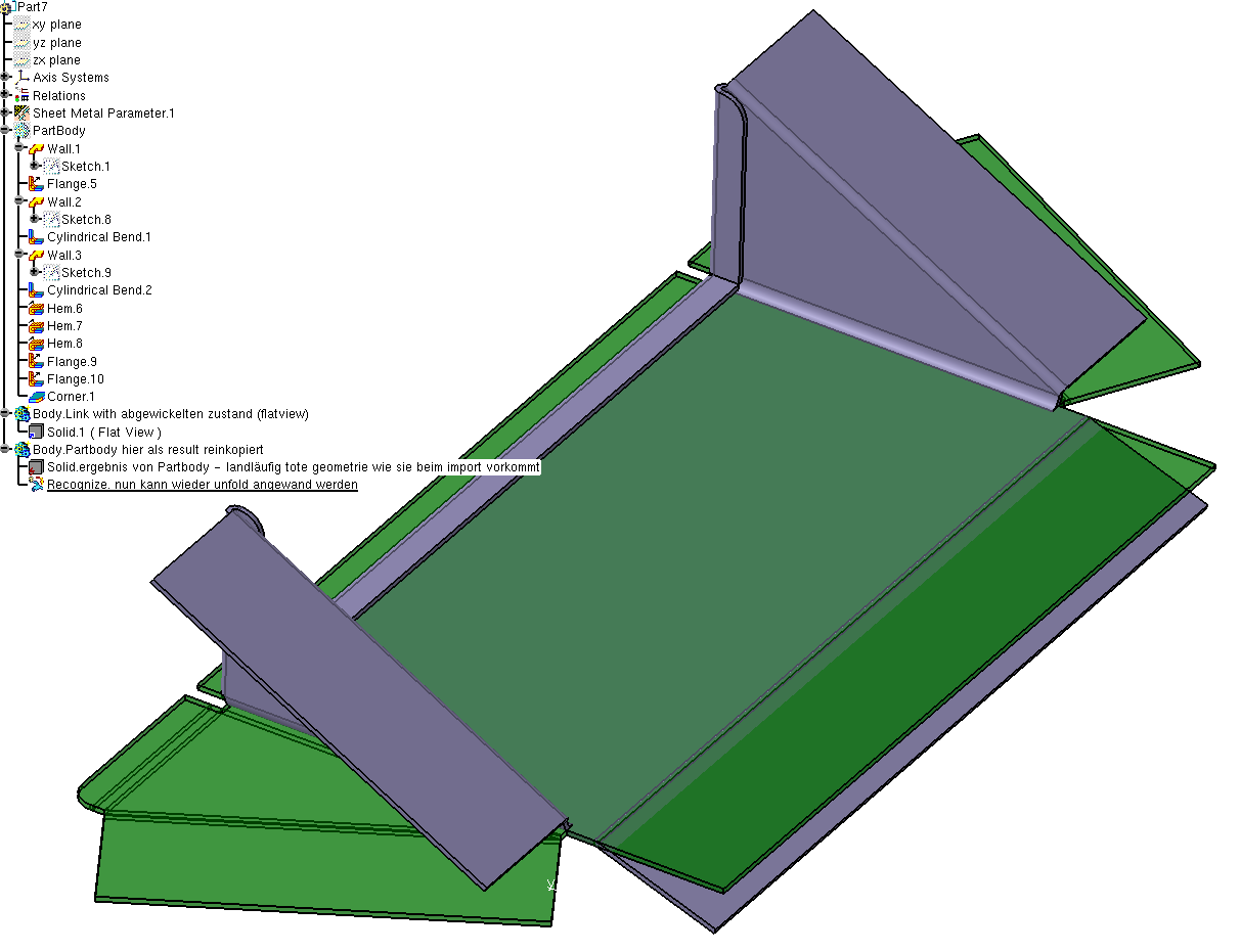

Guten Morgen
ich habe Daten einer Blechhaube bekommen ( .step u .igs ) und möchte diese für den Zuschnitt abwickeln
habe es mehrfach im SMD probiert bekomme es aber nicht hin
muss mann bei der "Wanderkennung" eine bestimmte Reihenfolge beachten?
als Abwicklung bekomme ich nur siehe Bild
bis bald mfg ric

hmmm,
auf deinen beiden Bildern kann man leider nicht erkennen wie deine History aussieht, ohne diese  - no Analys möglich
Bilder sind zwar schön und gut - aber was im Baum ist - ist viel wichtiger
Anbei habe ich mal ein Sheetmetal, ähnlich deinem erstellt und einen flatlink (geometrie als abgewickelt im neuen Body.
Die sheetmetal als isolierte Geometrie kopiert,
ein wiederherstellen angewand und wieder ein abwicklung gemacht...
Wo und was bei dir nicht geht müsstest du schon deutlicher zeigen
- Aber vielleicht sollten diejenigen antworten die mit sheetmetal arbeiten, ich habe es gerade nur angetestet ;-)

Hallo Ric,
Du kannst im SMD  keine Flächen (Open Body, Geometrical Set) abwickeln. Es müssen Daten aus dem Partbody sein. Nicht mal Daten aus dem Body funktionieren.
Ich gehe jetzt den Ansatz, dass ich vorhandene Daten nicht neu aufbauen möchte, sondern die vorhandenen umwandeln möchte:
Wenn Du die Daten nun im Partbody hast, z.Bsp. Dein Step, dann erzeugst Du erst Deine Wanderkennung. Bei der läßt Du die Biegeradien am besten sofort weg, SMD erkennt Deine Bends nicht, auch nicht automat. bei "Full recognition". Die Biegeradien anschließend neu von Hand erzeugen. Dann klappt es auch mit dem Abklappen.
Ok, ich gebe zu, mein Teil ist etwas einfach strukturiert, aber sollte auch bei Deiner Version klappen.
Schlaefchen
