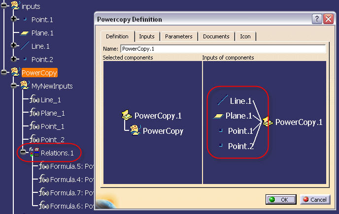

Hallo zusammen!
Kann sein das ich auf Schlauch steh,
mein Problem ist:
Lässt sich die Reihenfolge der Inputelemente einer PowerCopy
beeinflussen?
Ich möchte zB dass der Benutzer erst alle Punkte, dann eine Ebene anwählt.
Aber ich schaffs nicht die Reihenfolge umzustellen!
Wär cool wenn ihr mir helefen könntet,
ich find da den "Reorder"-Schalter scheinbar nicht!
Merce derweil,
Ciao
Max

Es gibt eine Möglichkeit zu schummeln, um die Reihenfolge zu bestimmen.
Alle Eingabe des Powercopy sollen am Anfang "neu" definiert werden:
1. einen Parameter pro Eingabe erzeugen (Typ point, line, plane, usw.)
2. den Parameter mit der Eingabe über Formel verknüpfen
Die Reihenfolge der Formel wird die Reihenfolge der Eingabe bestimmen.
3. Im Powercopy mit diesem Parameter arbeiten.
ptit.tom

Hallo ptit.tom
Interessant dein Beitrag. Ich habe versucht deine Vorgehensweise nachzuvollziehen habe es jedoch noch nicht geschaft. Funktioniert dies erst bei einer höheren Version als der R14. Da ich bei den Powercopy keine Unterpunkte sehen kann, wie es bei deinem Screenshot zu erkennen ist.
Martin
