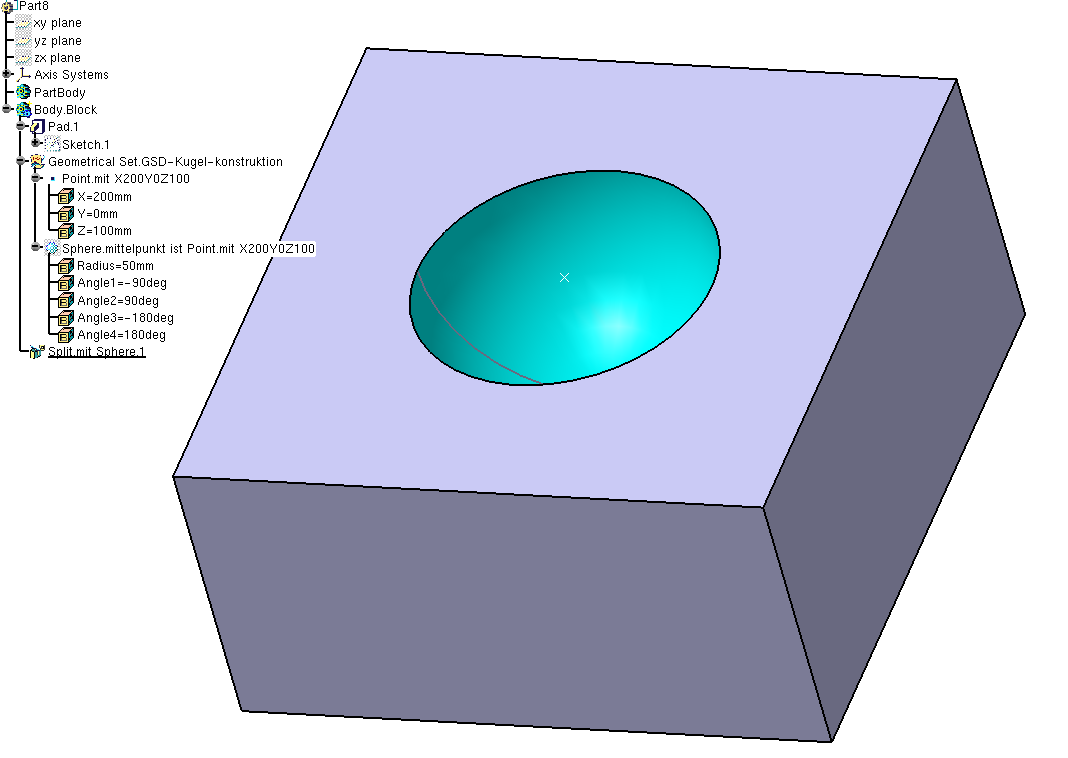

anbei ein "kleines" Bild (einfach das .txt wegmachen; sorry für das BMP, jpg kann ich grad nicht machen).
Ich habe Dir mal mit der Flächenkugel gezeigt, wie man den Ursprung der Kugel definieren / ändern kann.
Mit Boolescher Operation funktioniert das so. Du hast einen Körper/Body mit Deinem Klotz und in einem separaten Körper/Body hast Du Deine Kugel. Dann kannst Du mit der Booleschen Operation "Entfernen"/"Subtract" die zwei Körper in Verbindung bringen.

Part8.CATPart.as.txt
Du erstellst einen Solid,
Wechselst ins GSD
erzeugst einen Punkt (koordinaten oder wie auch immer)
erzeugst einen Sphere um diesen Punkt.
Tip! wenn du einen Befehl suchst gehe nicht über die Icons (das gesuchte ist meist hinter den anderen Icons ;-) )
suchen, sondern über die Menüeleiste!
wechselst wieder in Partdesign, setzt dein Solid in Bearbeitung (as aktiv und ziehst die Sphere ab.
