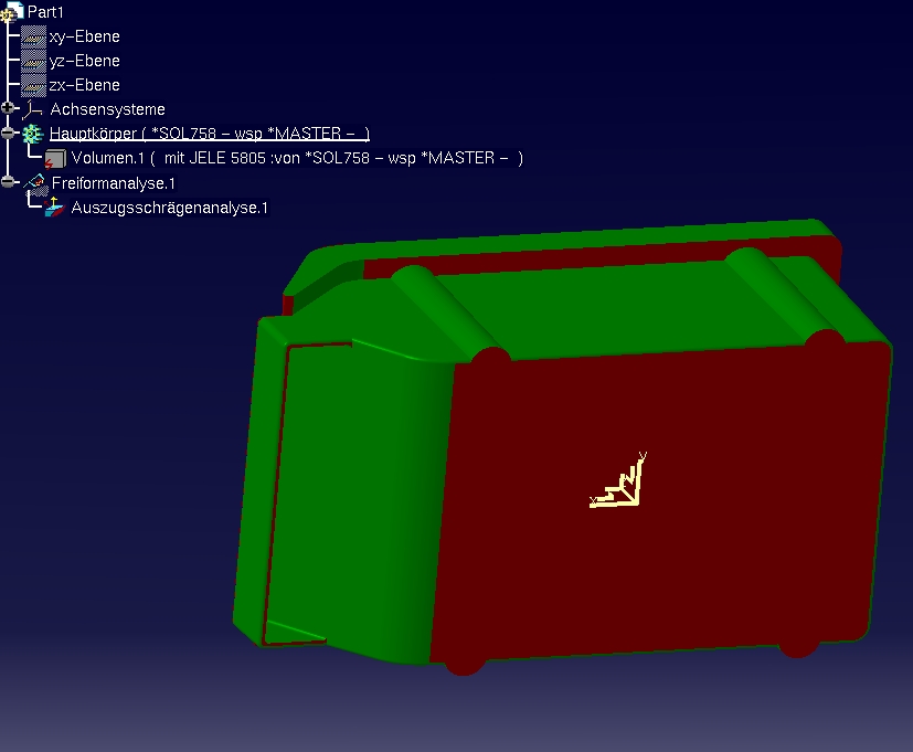

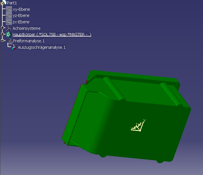

Hallo Wissensmangelbeseitiger
Kurze Frage, vielleicht weiss jemand von Euch einen Rat.
Hab ein CATPart und will eine Entformungsschraegeanalyse durchführen.
Soweit so gut, nur sieht das Ergebnis auf WIN-PC anders aus als auf UNIX-WS.
Die beigefügten Bilder sollten dies Bestätigen.
Woran kann das liegen??? Settings bei beiden Maschinen gleich (soviel ich feststellen konnte)

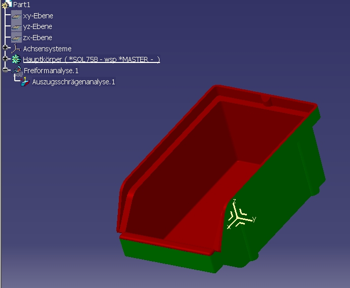

Man kann dies auch mit einem einfachen "Block" nachvollziehen.
Mich stören die roten ( normal zur Trennungsebene ) liegenden Bereiche.
Bug oder Einstellungssache???
