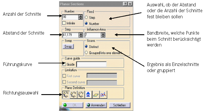

Hallo, ich habe ein Punktewolke (stl-Datei), die eine 3D-Geometrie darstellt. Ich möchte diese nun mit einer Ebene verschneiden, um so die Schnittebene darstellen zu können. Leider kann ich mit den Boolschen Operatoren nicht arbeiten. Könnte mir jemand erklären, wie ich eine solche Schnittebene erstellen kann. Insbesondere wäre es hilfreich, wenn mir jemand sagen könnte, ob ich die Punktwolke zuvor umwandeln muss in irgendeinen 3D-Körper, ob ich eventuell die stl-DAtei anders importeiren muss, was ich als Hauptkörper zu definieren habe, und wie die Ebene, mit der ich verschneide zu definieren ist. Im Moment habe ich mir einen ebenen Körper mit geringer Dicke definiert, vielleicht gibt es da aber auch eine bessere Lösung.

ich meine der schnellste Weg ist, splines durch deine Punkte zu legen. Das würde ja deiner Schnittebenen entsprechen.
Eine andere Variante ist es ein (Flächen)Netz über deine Punktewolke zu legen. Habe ich selber aber auch noch nicht gemacht. Hierzu gibt es aber im Forum bestimmt genug Info.

Schaue mal ins das DSE-Modul, dort kannst du Polygonzüge    erzeugen
