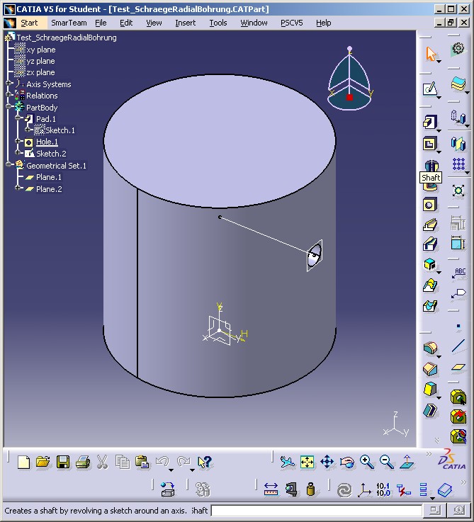

Hallo zusammen
Versuche die Best-practice zum Positionieren von Radialbohrungen auf z.B. Zylindern zu finden!
Wenn als Bezug die Mantelfläche gewählt wird, liegt die Skizzierebene ja dann am Klickort tangential auf der Mantelfläche. Dies erzeugt Probleme  , wenn die Bohrung z.B. verschoben werden soll.
Man könnte nun vor der Bohrung eine Ebene auf der Mantelfläche erzeugen.
Ich habe das mal für eine Bohrung gemacht (siehe Anhänge). So kann die Position der Bohrung über den Winkel der Ebene.1 und den Abstand in Skizze geändert werden.
Wer schlägt eine andere Methode vor?

Hallo amigician,
vielleicht auf die Achse des Zylinders
Beidseitige Ausdehnung mit Tasche Bohrung oder Rippe.
