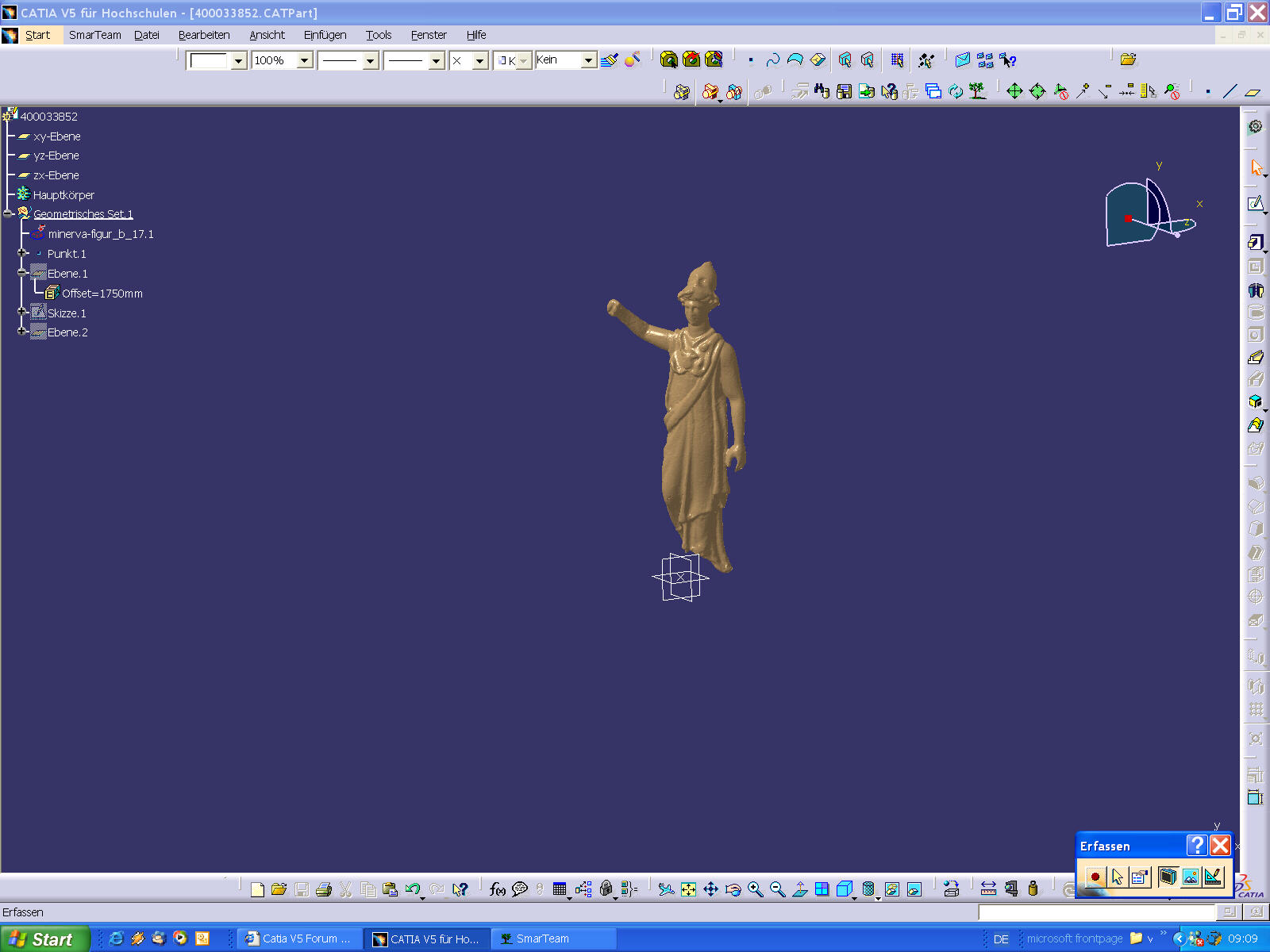

hallo freunde :-)
ich hab ne frage und zwar.
ich hab eine skulptur bekommen, eine stl datei!
kann man die stl datei in ein catpart umwandeln??
weil ich mir nämlich an dem stl file keine punkte fangen kann. und
das arbeiten sehr schwierig wird!!
danke für eure hilfe!!

habe gerade nicht alle Workbenches greifbar.
Probiere mal den "Digital Shape Editor", um die Flächen rückzuführen, d.h. auf Basis von Punkten/Flächennetzten zunächst eine Fläche zu erzeugen, welche später zu einem Solid aufgedickt werden kann.
Eine Umwandlung auf Knopfdruck ist mir nicht bekannt. Vielleicht gibts aber noch eine Funktion/Workbench, die diesen Wunsch abdeckt - ist mir nicht bekannt.
* *.Stl einlesen und als *.catpart abspeichern...*
- Ansonsten: Was soll mit dem Stl geschehen- Wirklich eine Flächenrückführung -Oder nur ein trimmen/splitten - oder, oder
- Wenn du R16 hast -dort solle es eine 'schöne' (Quick Surface rekonstuktion?) Funktion geben die dir Flächenpatches in relativ guter Qualität aus dem Stl erzeugt - denke mal, Ergebnis nicht assoziativ
