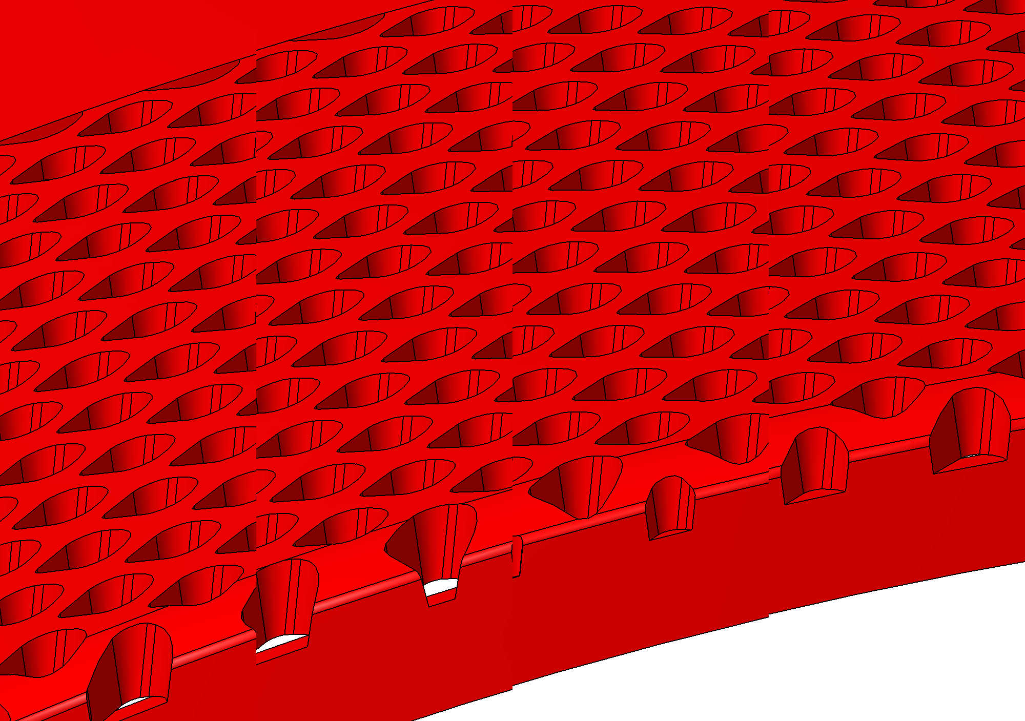

man stelle sich ein Teil vor, ähnlich einer Lautsprecherblende mit hunderten von kleinen Durchbrüchen in einer gewölbten Freiformfläche.
Siehe Ausschnitt als Bild
Jedes der Löcher soll Entformung bekommen mit der Neutralen an der Innenhaut der Wandstärke.
Bisher habe die Löcher mit einem Rechteckmuster erstellt, und musste dann an ca. 600 Stellen ein Draft anbringen.
Gibt es irgendeine Möglichkeit den Draft (8°) schon am zu musternden Body anzubringen und dann die Neutrale an der späteren Innenfläche zu orientieren?

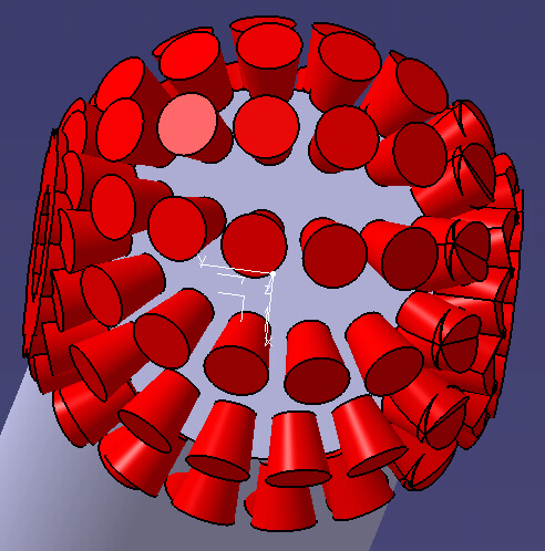

so in der Art??? als Kugelmuster!?
alternativ wäre ein automatisches Powercopy denkbar(setz KWA voraus, glaube ich).

Hallo DCN,
nein, es ist eine Freiformfläche.
Und die KWA Lizenz haben wir nicht.
Trotzdem schon mal vielen Dank, vielleicht kommt ja noch einer auf eine gute Idee.
Ich verwende jetzt beim selektieren der zu entformenden Löcher die Funktion --nach der Auszugsschräge--, dauert aber trotzdem alles noch ziemlich lange.
