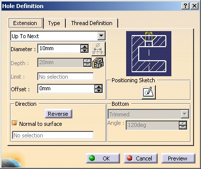

Wenn ich eine Bohrung mit Typ gesenkt erzeuge, ist der FD&T-Knopf beim Bohrungsdurchmesser "ausgegraut". Warum?

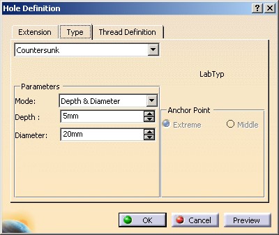

Ich meine "Countersunk". Weiss nicht genau, wie das auf deutsch heisst. Siehe auch GrauerKnopf.jpg.
Interessant ist auch, das bei Auswahl von Countersunk statt einem Bild die Angabe "LabTyp" kommt (siehe Countersunk.jpg).
Der "ausgegraute" Knopf für FD&T (Functional Design & Tolerancing) ist neben dem Bohrungsdurchmesser in GrauerKnopf.jpg zu sehen.

Erzeuge zuerst deine Bohrgüte H7 etc. und schalte dann 'Countersunk' ein - Catia hat da irgendwelche Probleme, auch bei mir ist das Feld dann angegraut, entferne ich 'Countersunk' wieder , kann ich auch wieder die toleranzen eingeben...

Schöner Workaround.   Leider wird die Massdarstellung im 3D beim Wiedereinschalten von Countersunk gleich ungültig und aktualisiert sich also bei einer Nenndurchmesseränderung nicht mehr.
