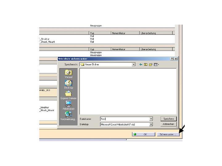

wir haben folgendes Problem. Nach Erstellung der Baugruppe können wir keine Stückliste bzw. Teileliste erstellen. Sie wird zwar angezeigt aber wir können sie nicht exportieren und oder im Strukturbaum anzeigen lassen. In Onlinehilfe haben wir schon nachgesehen. Ohne Erfolg. Wir brauchen etwas Hilfe !!!

Hallo, was heißt "können nicht exportieren"? Nach Excel oder?

Hi Denis,
evtl. hilft euch des Bild weiter bzw.
(Analyse-Stückiste-Speichern unter), was anderes fällt mir im Moment ned ein.

Hi zusammen,
das habe ich nir auch gedacht. Es gibt einen Bug bei der 12er Version, SP3. Wenn es dein Fall ist, schnellstmöglich den SP7 installieren.

Alternative:
Stückliste als HTML ausleiten und dann aus Explorer nach Excel kopieren.
