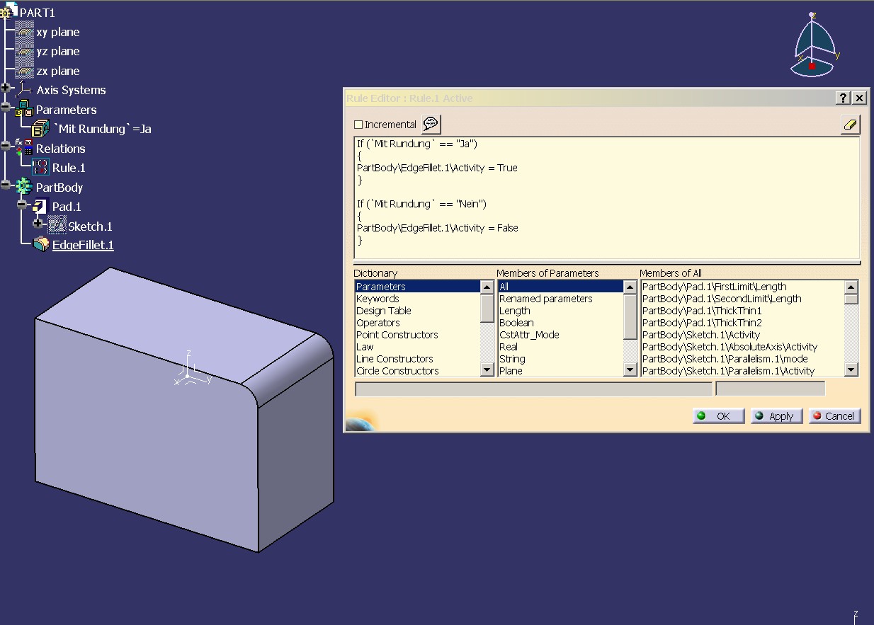

RULE-ANWENDUNG.zip
Ich habe mich vor kurzem in die gleiche Problematik eingearbeitet. Im nachhinein ist es gar nicht mal so schwer. Ich schilder es mal in groben Zügen, die Feinheiten kannst du ja dann wieder erfragen oder selbst austesten.
- Ich hoffe du hast die Knowledgeware KWA Lizenz? Sonst geht das nicht.
- Im KWA Modul findest du ja die Funktionen "Rule" und "Reaction"
Auf die Unterschiede gehe ich mal nicht ein, ich denke mit dem "Rule" wirst du das Problem lösen können.
- Das "Rule" ermöglicht es dir, Features in Abhängigkeit von bspw. Parameter anzusteuern. Also wenn Parameter X = 1 ist hat dies zur Folge das Feature.A deaktiviert wird und Feature.B 30mm hoch wird usw..)
- Dieses Ansteuern funktioniert über einfache Programmierkonstrukte innerhalb der "Rule" Definition (if, else..). Was du weiterhin brauchst, ist Kenntniss des Formel-Editors (den du ja innerhalb der Rule Definition findest)
- Ich habe dir mal schnell ein Beispiel erzeugt (release 14)
- Hinweis: Hast du den Rule Editor geöffnet und klickst dann im Strukturbaum auf ein feature, so findest du innerhalb des Rule Editors die entsprechenden Möglichkeiten, mit denen du das feature ansprechen kannst. Diese kannst du dann in deine Formeln "verbauen"

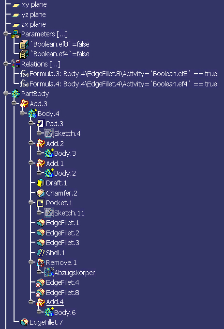

Hallo taus_m,
entgegen der Behauptung von sunsetman geht das auch ohne KWA-Lizens (, zumindest bei mir)!
Du mußt nur die z.B. Body.1\EdgeFillet.1\Activity direkt über eine Formel steuern, die z.B. den Inhalt eines Parameters mit einem Vorgabewert vergleicht und entsprechend ein- oder ausschaltet (aktiviert/deaktiviert)!
Habe mal ein Bild angehängt!
mfg,
Lusilnie

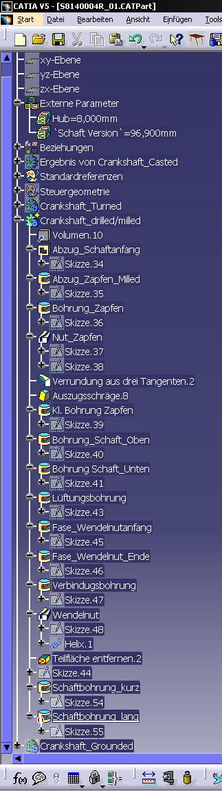

Ok, ich habe folgenden Fall:
Ich habe einen Teil, der exterene Parameter und auf einen externen Teil aufbaut, welche mit " Verknüpfung mit Ergebnis" eingefügt sind. Diese Parameter bauen wiederum auf einer Konstruktionstabelle auf. Ich habe mal ein Bild Eingefügt wie mein  Baum aussieht. Ich möchte wenn der Parameter auf "Schaft_Version" = 96,9mm steht, dass die Nut "Schaftbohrung_Lang" deaktiviert ist und die "Schaftbohrung_Kurz" aktiviert. Wenn ich "Schafte_Version" = 100, dann soll genau das ungekehrte geschehen.

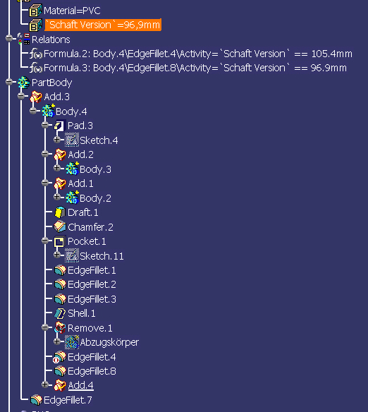

Hallo taus_m,
dann müßten Deine Formeln so lauten:
Code:
Formula.1: Crankshaft_drilled/milled\Schaftbohrung_kurz\Avtivity=Schaft_Version==96,9mm
Formula.2: Crankshaft_drilled/milled\Schaftbohrung_lang\Avtivity=Schaft_Version==100mm
Du kannst dies auch nach folgendem Schema erstellen:
Parameterfunktion aufrufen (Icon "f(x)"), Schaftbohrung_kurz im Baum selektieren, die Zeile mit 'Activity' selektieren, auf "Add_Formula" klicken, im neuen Fenster in die Eingabezeile klicken, Deinen Vorgabe-Parameter Schaft_Version selektieren und anschließend ergänzen mit "==96,9mm"
Dann solltest Du die erste Formel erhalten...

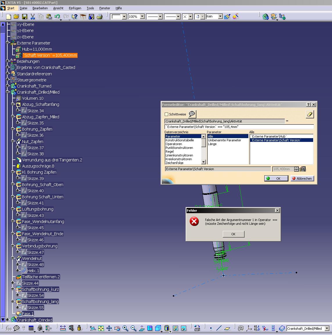

Hallo, Lusiline, ich habe nun auch diese Art versucht, es kommt aber immer die gleiche Fehlermeldung, egal wie ich es versuche. Auch wenn ich mit dem Regeleditor arbeite gibt es probleme!
Ich habe das mal als bild angehängt!

Die Fehlermeldung rührt glaube ich daher, dass du ein Einheitenproblem in der Formel erzeugst. Du versuchst eine Boolsche Einheit (nämlich die Aktivität eines Features) über eine Längeneinheit anzusteuern. Innerhalb einer Befehlszeile wird dies nicht möglich sein.
(oder Lusilnie beweist mir wieder das Gegenteil :-) )
