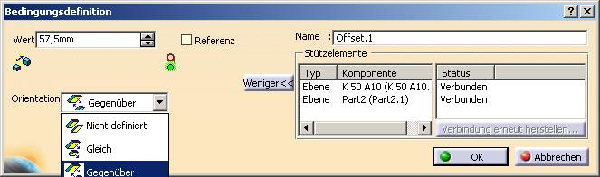

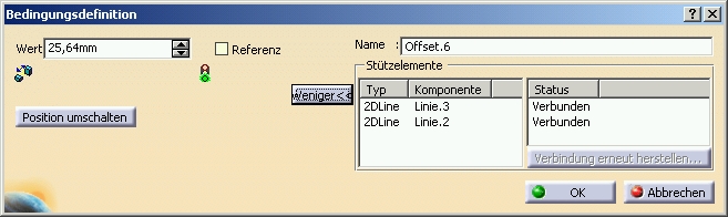

Versuch Mal bei den Offsets den Punkt "Position umschalten" und bei den Winkeln kanst du den Sektor auswählen (siehe Bilder).
Einfach Doppelklick auf die Bedingung, dann auf mehr und so bist du im Menü.

also das mit dem Sektor ändern bringt wie gesagt nix, weil sich dann ja meine Werte ändern! Ich will bei einem Spanner den Spannwinkel mit einer Winkelbedingung definieren, wobei nur ein bestimmter Öffnungswinkel möglich ist. Leider zeigt der Winkel aber in die falsche Richtung, so daß ich einen negativen Winkel eingeben müßte, was ich aber vermeiden will!
Das mit dem Position umschalten bei der Offset-Bedingung gibt es bei mir gar net! Mit was für einem Release arbeitest Du denn? Ich R14! Bei mir gibt es nur die Möglichkeit Orientation umzuschalten!

Sorry, ich danke du seist in einer Skizze.
Bei den Constrains hast du keinem Möglichkeit, etwas um zudrehen. Das einzige was mir einfällt, ist eine Ebene zu erzeugen, die eine andere Aurichtung hat.
