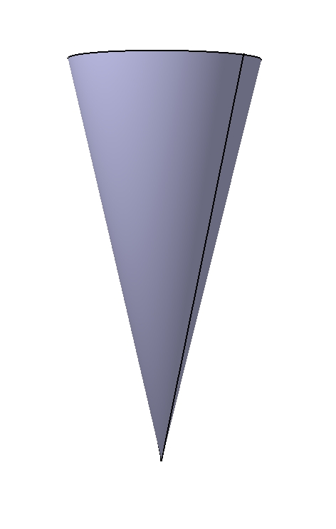

Leider muss ich noch ein Thema eröffnen.
Ich habe einen Kegel gezeichnet. Siehe Bild.
Um diesen Kegel sollte ich nun ein Gewinde mit einer Steigung von 55mm legen. Wie kann ich das realisieren?
Ich weiß nicht wie ich die Helix Funktion anlwenden kann.

Ich habe mir nun mit einer Helix und der Funktion Rippe weitergeholfen.
Nur habe ich dieses ohne den Kegel erstellt, sprich eine Spirale frei erstellt.
Wie kann ich diese erstellen in Abhängigkeit von dem Kegel? Die Spirale sollte außen auf dem Kegel aufliegen.

Schau dir mal das Menü der Helix genauer an.
Du hast unten im Menü eine Punkt "Profil". Mit dem kannst du dich auf eine bestenhende Geometrie beziehen. Achtung: Nur Kurven erlaubt. Wenn du den Kegel mit einer Skizze erstellt hast, kannst du eine Extraktion einer Linie der Skizze erzeugen.
Du musst auserdem aufassen beim Startpunkt. Der Punkt darf nicht auf der Achse der Helix liegen. Dass heisst, dass du eine kleine Fläche am Spitz haben musst.

Hallo Nino,
funktioniert super.
Vielen Dank.
Als ich es mal versucht haben, konnte ich aus irgendeinem Grund die Kurve der Skizze nicht auswählen. Da habe ich mich vielleicht auch nur dumm angestellt.
