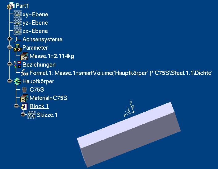

ich habe folgendes Problem.
Ich habe einen Eregbissparameter erzeugt in dem ich das Gewicht eines Parts aulese. Abhängig vom Volumen und der Dichte des Materials.
(siehe Bild1)

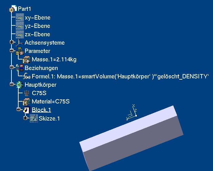

Wenn ich nun allerdings ein anderes Material aus dem KAtalog auswähle, so zerspringt mir meine Formel zur berechnung des Gewichtes.
(siehe Bild2)
Ich muss nun also von hand die Formel neu anpassen, da der Parameter Dichte leider eine Bezeichnung hat die von dem gewählten Material abhängt.
(siehe Bild 3)
Wie kann ich so etwas vermeiden?

Guten Morgen,
also ich benötige diese Parameter nicht zwingend zur Konstrucktion. Aber der einfacheit halber möchte ich meine Gewichte auslesen ohne das ich immer nochmal Messen muss.
Wenn ich eine feste Messung auf ein Part mache, und dann eine Parameter erstelle der die Messung ausliest, funktioniert dies zwar, aber bei Änderungen des Parts wird nicht immer die Messunf korrekt aktualisiert. Diese Methode funktioniert also nur bedingt.

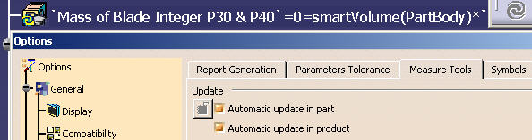

Noch was: Die Funktion smartVolume funktioniert bei mir nicht richtig. Bei einem Update wird zwar das Part aktualisiert, aber die Paramerter mit smartVolume nicht! Die muss ich jede einzelne selektieren und mit der rechten Maustaste updaten ...

Hi Gopher,
das kannst Du einstellen unter: ToOls->Options->ârameters and Measure->;easure Tool->"Update

Hallo KYD
Dort ist bei mir alles aktiv ...
