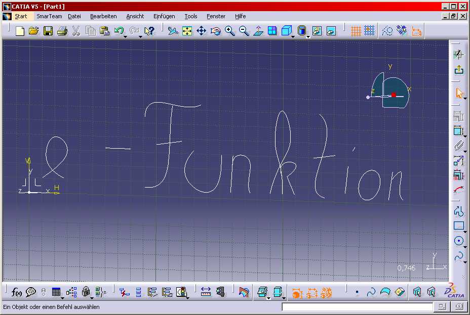

erstellt am: 24. Feb. 2006 12:15    Editieren oder löschen Sie diesen Beitrag!  <-- editieren / zitieren -->   Antwort mit Zitat in Fett Antwort mit kursivem Zitat    Unities abgeben: 1 Unity (wenig hilfreich, aber dennoch)2 Unities3 Unities4 Unities5 Unities6 Unities7 Unities8 Unities9 Unities10 Unities Nur für kowo 10 Unities + Antwort hilfreich
Du meinst sicherlich so etwas.
Helau Herbert...
