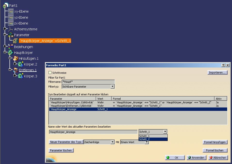

Hallo, ich zeichne noch nicht sehr lange auf CATIA V5, und deshalb habe ich eine Frage:
Ich habe einen Bauteil erstellt, wo nach und nach die Bearbeitungsschritte gezeichnet sind. Angefangen habe ich mit einem Gussteil, diesen habe ich mit“ Einfügen Spezial“ verknüpft, und mit Abzügen die weiteren Bearbeitungen, wie Drehen und Fräsen gemacht.  Mit Verdecken/Ausblenden kann ich den Bearbeitungsschritt wo ich arbeiten möchte ansehen bzw. weiterbearbeiten. Ich möchte diese Funktion aber parametrisieren, d.h. ich möchte also NUR den Gussteil, dann den Drehteil, usw. sehen, ohne das ich auf den Strukturbaum klicken müssen sonder nur bei den Parametern zwischen den Körpern herumschalte. Was für einen Parameter nutze ich da am besten?

Hallo taus_m,
wenn ich das Geschriebene richtig interpretiere, arbeitest Du in einem Part!? Wenn Du nun jeden Bearbeitungsschritt als eigenen Body (Körper) hast, könntest Du ein Regelwerk über Parameter und Relations (Regeln) aufstellen, in welchem Du alle Körper deaktivierst und per Parameter den anzuzeigenden aktivierst.

Ja, genau so ist es. Aber was für ein Regelwerk nutze ich dafür?

Hallo taus_m,
in etwa so, wie im Bild gezeigt.

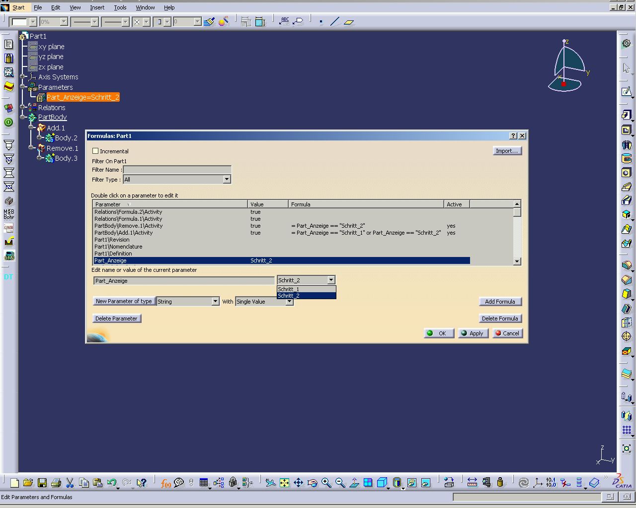

Jetzt wäre nur noch interessant wie dieser PArametre in der Deutschen Version heißt.

Hallo taus_m,
ich weiß nicht genau, was Du gern in "deutsch" hättest, darum hier nochmal das Bild mit "deutscher" Oberfläche erzeugt!
