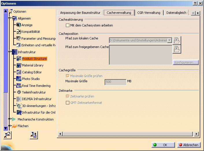

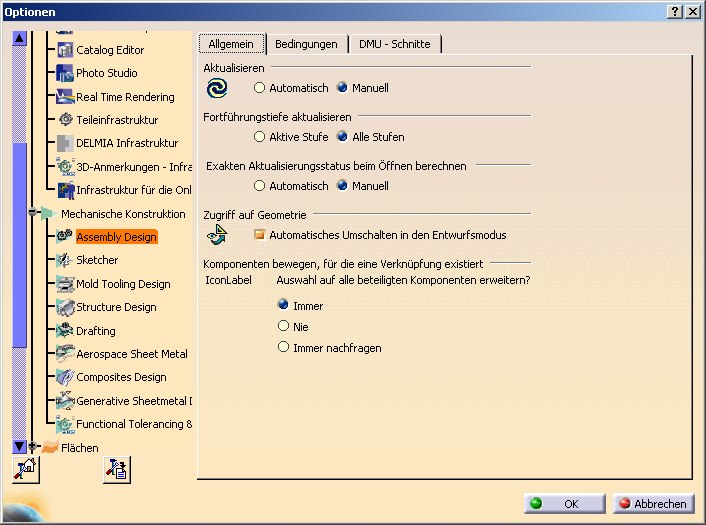

Arbeitest Du mit "Cache-Modus" und hast den Haken bei "automaticly switch to design mode" (oder so ähnlich - habe gerade kein CATIA da) deaktiviert?

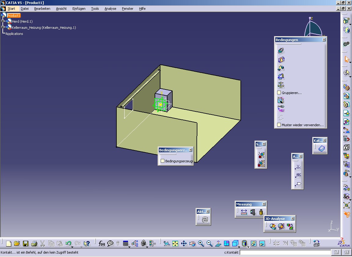

wie sieht Deine Strukur aus? Welches Level der Struktur ist aktiv (blau hinterlegt). Damit die anderen Bedingungen ausgewählt werden können, muss auch etwas da, das z.B. mit Kongruenz zusammengebaut werden kann: Sprich, direket unterhalb deines blau hinterlegten Knoten müssen midestens zwei Komponenten (Part, Component oder Product) sein, welche auch Geometrie enthalten.
Stell doch mal einen Screenshot der Strukturbaums ins Forum.

bin nicht sicher, ob ich mit den richtigen Optionen gespielt habe. Im Anhang findest Du Screen-Shots zum beschriebenen Problem und mit den betreffenden Einstellungen in den Optionen.
Sind die Optionseinstellungen denn so richtig. Welchen Unterschied macht die Option: Mit oder ohne Nutzung der Cacheoption?

einen Screen Shot findest Du in meinem letzten Beitrag. Habe dort quasi meinen Kellerraum virtuell abgebildet und möchte nun Schränke und sonstiges positionieren. Alle Komponenten sind in CATIA V5 erzeugt.
Vielleicht ist der Fehler auf dem Screen Shot zu erkennen.

ein Bild sagt doch mehr als 1000 Worte. Dein "screen1.jpg" bringt bei mir die "ALARM-Glocken" zu klingeln! Das sieht nach Datenverlust im CATIA-Installationsverzeichnis aus!!!! Wenn die "Icons" von Buttons verschwinden, ist das meist ein schlechtes Zeichen. Wenn Du die gleiche CATIA-Installation auf einem "Nachbar-Rechner" hast, vergleiche mal die Datei-Anzahl im "Dassault"-Verzeichnis! Bei mehr als 100 Dateien Unterschied würde ich zu einer Neuinstallation raten!
Vielleicht löst sich dann auch Dein Problem! - Ist hier im Forum unter der Rubrik "CATIA und Virenscanner" schon oft angesprochen wurden!
