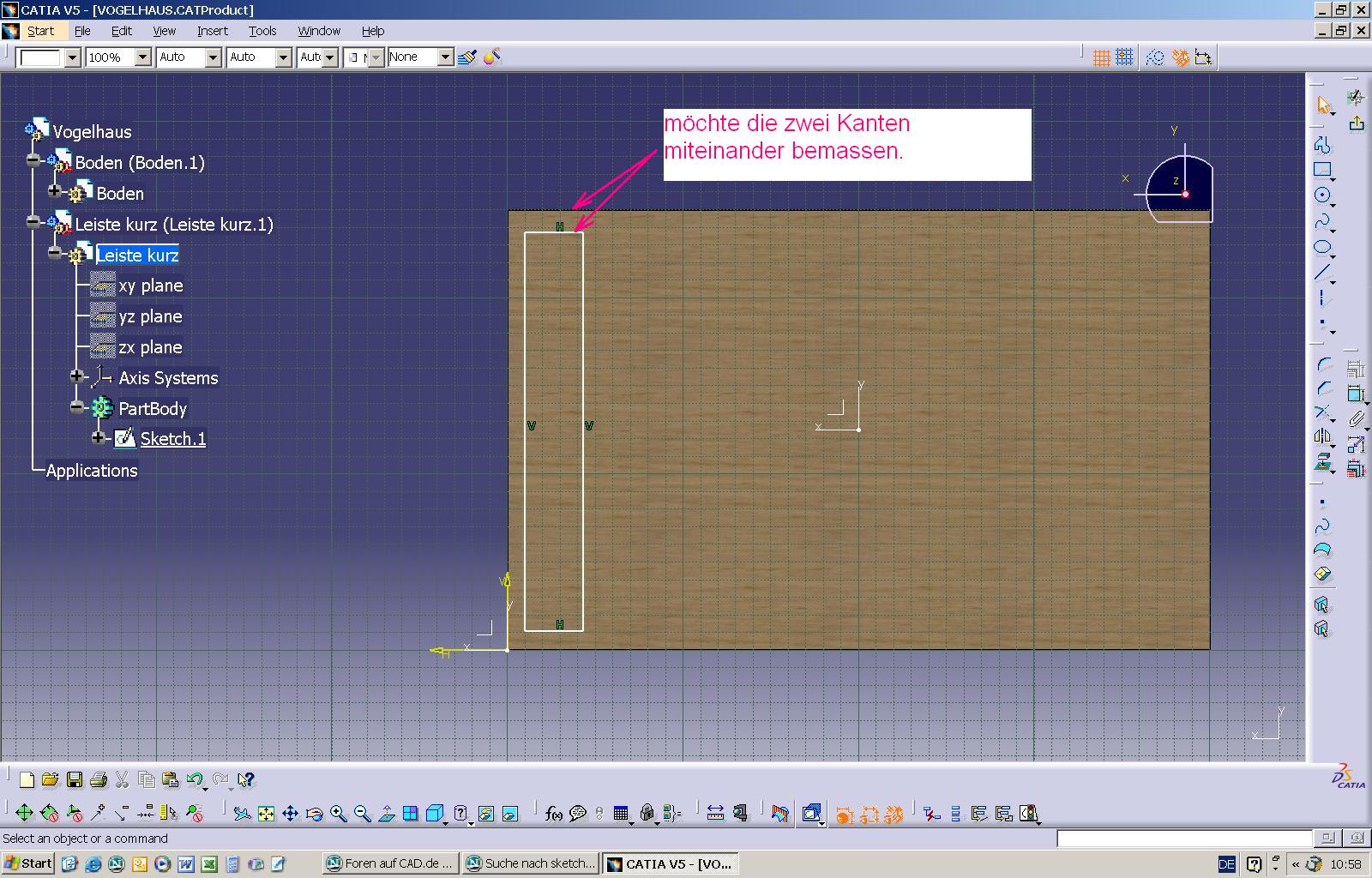

Hallo Gemeinde,
wie ist es möglich auf einer Fläche eines vorhandenen Part ein zweites Part zu konstruieren.
Unser Problem besteht darin das wir die neu erstellte Kontur im Sketcher an der vorhandene Kontur nicht bemassen können, es lassen sich keine Kanten anfassen.
siehe Bild
Freue mich auf Eure Vorschläge
MfG Gena

Hi Gena,
du könntest in deiner Skizze eine 3D Projektion deiner gewünschten Kontur machen.
Wenn du dieses Problem öfters hast, wäre es vielleicht besser im Partdesign zu bleiben und mit Körpern zu arbeiten und erst wenn du fertig bist, die Körper in Parts und diese Parts anschließend in ein Product einzufügen.
Hoff das ist verständlich?!
christoph

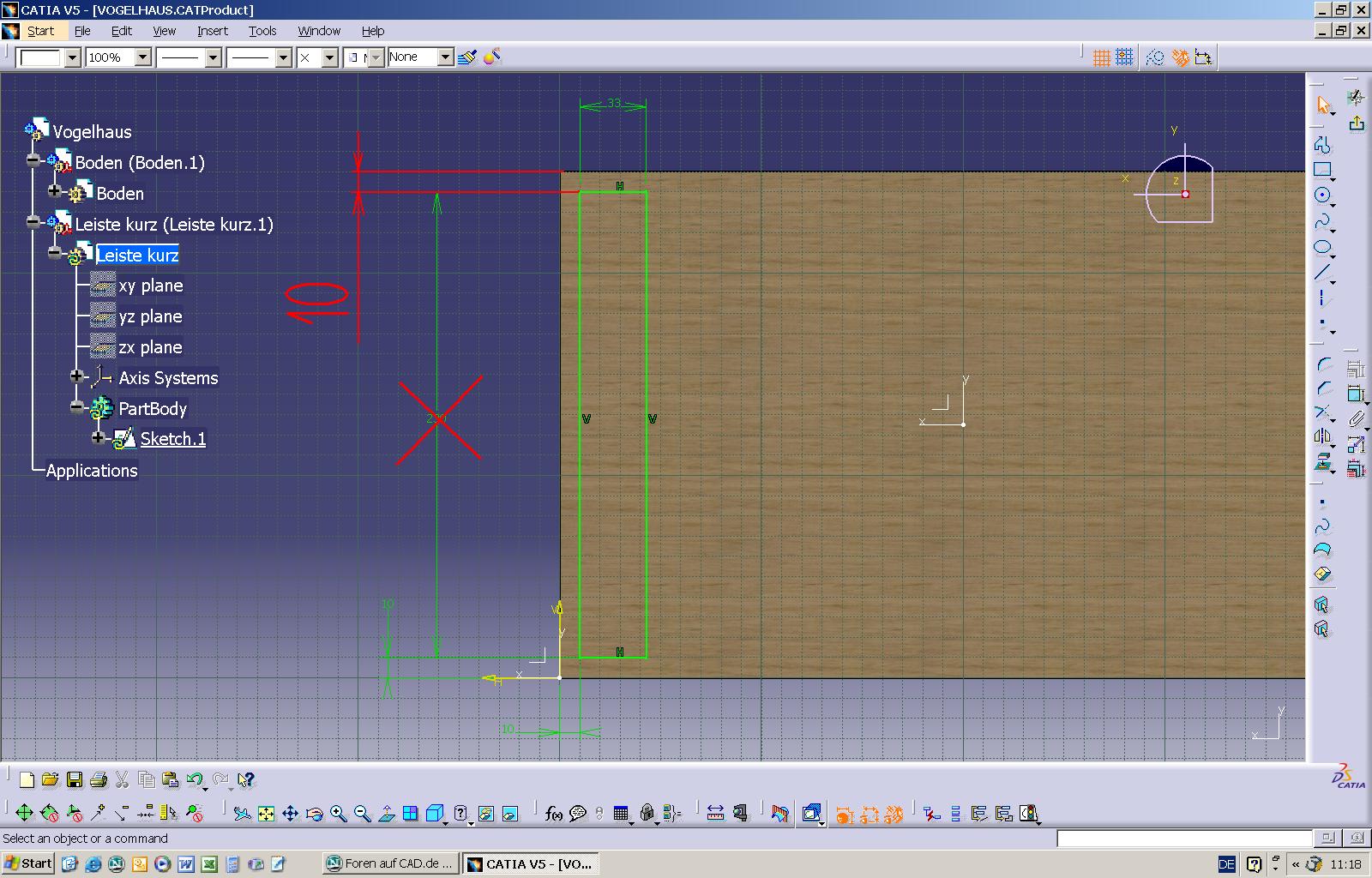

möchte so bemassen (siehe Bild)
wie soll man denn sonst konstruieren können wenn man die fichtigsten Kanten nicht selektieren kann?

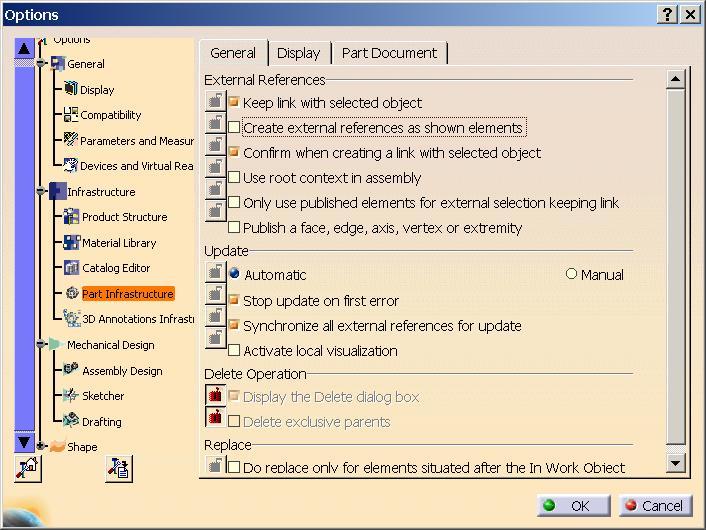

Wird vermutlich an den Optionen liegen, hier kann der Zugriff auf externe Elemente (also auf Elemente aus anderen Parts) nur durch veröffentlichte Elemente zugelassen werden.
Denke, dass dieser Schalter drin ist (Tools/Optionen/Infrastruktur/Teileinfrastruktur>>General, erste Gruppe 5.Knopf)...

erstellt am: 10. Feb. 2006 11:27    Editieren oder löschen Sie diesen Beitrag!  <-- editieren / zitieren -->   Antwort mit Zitat in Fett Antwort mit kursivem Zitat    Unities abgeben: 1 Unity (wenig hilfreich, aber dennoch)2 Unities3 Unities4 Unities5 Unities6 Unities7 Unities8 Unities9 Unities10 Unities Nur für Gena 10 Unities + Antwort hilfreich
Das ist genau das was ich meine.
bleibst du in einem Part, dann kannst du diese Bezüge untereinander viel besser machen.
wie es im Product funktioniert weis ich leider nicht.

Feedback
"Assembly Design" Teilkonstruktion in einer Zusammenstellung
Innerhalb einer Zusammenstellung können Teile konstruiert werden wie in der Arbeitsumgebung "Part Design"; dabei kann allerdings auch auf Geometrie andere Teile zugegriffen werden.
Voreinstellung für logische Verbindung
Damit die logische Verbindung zwischen den Geometrieelementen aufrecht bleibt ist volgende Voreinstellung erforderlich (siehe Bild)
Aber vorsicht, es ist nicht immer sinnvoll das zwischen zwei Part's eine externe Referenz besteht.
Nach diese Einstellung (siehe Bild) ist es so eingestellt das Catia jedesmal nachfragt ob eine externe Referenz erwünscht ist.
Hoffe ich könnte Euch damit auch weiterhelfen.
