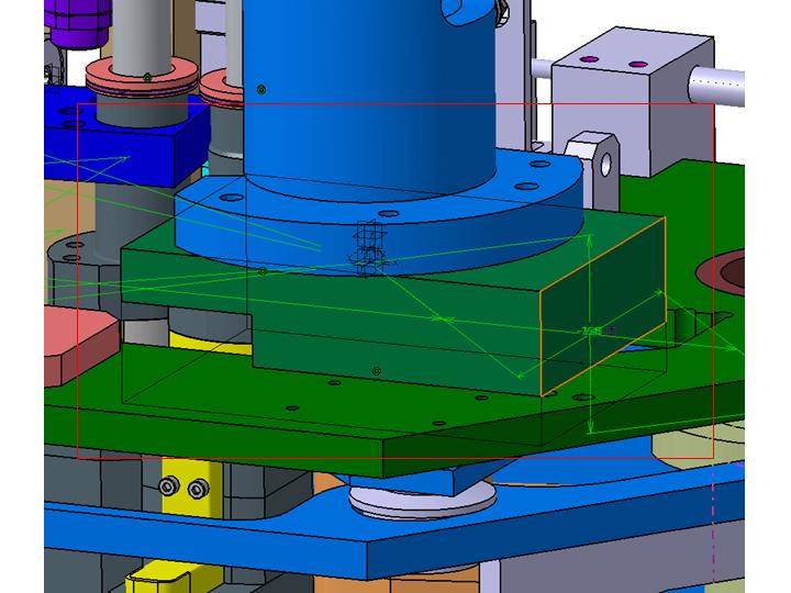

ich habe eine ungewoehnliche Darstellung in der DC Umgebung entdeckt. Sobald ich in einem Assembly ein Part durch doppelklick in Bearbeitung nehme, wird der Originalumriss durch weisse Linien (im Screenshot leider schwarz) dargestellt. Vorher ist mir dies noch nicht begegnet. Hat hier jemand unter V5R14SP3 eine aehnliche Darstellung oder sollte es an unserer Hardware liegen?
Im voraus Danke.
Gruss aus dem Saarland
Andreas

Ich hab´s eben bei mir ausprobiert und keine derartigen
Veränderungen feststellen können.
CATIA B14 SP3, Umgebung MB

also ich kenn das in der DC-Umgebung auch nicht. Sieht mir aber ganz nach einer Rohteil-Darstellung aus, ist denn im Baum irgend so was drin?
Mit irgend einer bestimmten Lizenz kann man das glaub auch erzeugen, weiß aber leider nicht mit welcher.
Weiß nicht, ob ich in dem Fall recht habe, aber check den Baum mal nach seinen Elementen durch.
