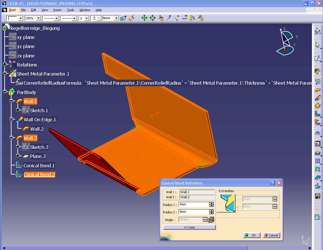

Was läuft falsch?
Versuche die OnlineHilfe Übung  "Kegelförmige Biegungen erzeugen" durchzuführen, klappt aber nicht richtig.
gibt eine Fehlermeldung bei der Erzeugung.
hat wer einen Rat?
erstellt am: 01. Feb. 2006 17:43    Editieren oder löschen Sie diesen Beitrag!  <-- editieren / zitieren -->   Antwort mit Zitat in Fett Antwort mit kursivem Zitat
Hallo v79v,
da deine konische Verrundung auf der anderen Seite funktioniert, würde ich die Probleme an den seitlichen Konturen der Wall 2 suchen. Kannst du dort ohne seitlichen Versprung aus der unteren Fläche rauskommen und dann seitlich verspringen?
Leider habe ich das Sheetmetal-Tool nicht bei mir installiert und kann es nicht ausprobieren...
Viele Grüße,
CEROG
