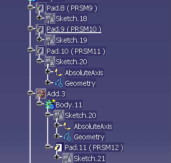

Hallo allerseits,

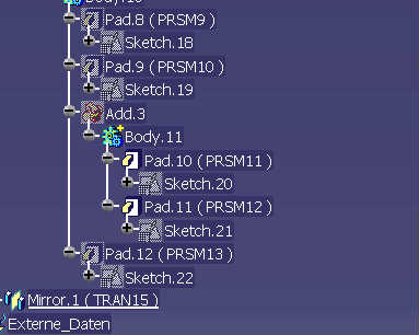

ich möchte den Pad.10 vom Bild "reorder_vorher.jpg" hinter den Pad.9 verschieben. Wenn ich dies mit Reorder im RMT-Menü durchführe, wird die zum Pad zugehörige Skizze.20 zwar mitverschoben, bleibt aber im Body.11 zusätzlich liegen (siehe Bild "reorder_nachher.jpg"). Die Skizze.20 hat als Parents lediglich den Pad.10. Kann mir das jemand erklären?
Ich könnte die Skizze.20, welche noch alleine im Body.11 liegt, mittels "Change Geometrical Set" in den Body verschieben, in welchen ich bereits das Pad verschoben habe. Das funktioniert und die Skizze ist nachher nur einmal unter dem Pad vorhanden. Aber ist das der korrekte Weg?
Gruß, Talpa

Hallo Talpa,
die Antwort hast Du Dir bereits selbst gegeben. Skizze einfach mit Change Geometrical Set in den entsprechenden Körper verschieben.
Wieso bleibt die Skizze aber in dem einen Körper stehen?
Eigentlich auch einfach: Eine Skizze gehört meines Wissens nach zu den wireframe-Elementen. Die sind (eigentlich) in geometrical Sets geordnet, nicht in Körper. Du kannst beispielsweise eine Skizze in einem geometrischen Set erzeugen und dann von dieser Skizze im Körper ein Volumen erzeugen. Die Skizze bleibt trotzdem dort wo sie erzeugt wurde, also im geometrischen Set.
Ein Körper verhält sich da nich viel anders, nur dass dieser halt für Volumengeometrie zuständig ist.

Hallo fireman,
Danke für Deine Antwort!
Ich finde es nur seltsam, dass die Skizze noch in dem Body liegen bleibt. Wenn ich alle Pads dieses Bodies mit Reorder verschoben habe (was meine Absicht ist), dann möchte ich den Body natürlich löschen. Solange die Skizzen noch darin liegen möchte er die natürlich mit löschen. Die muss ich also alle extra verschieben. Ich hatte gehofft, es gäbe einen eleganteren Weg.
