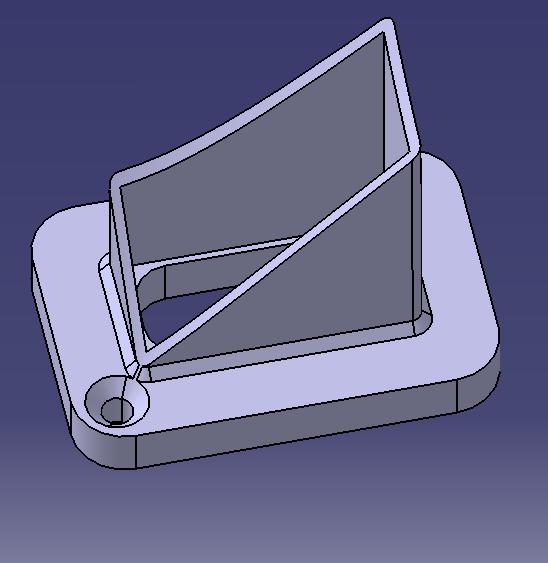

Hallo Leute,
habe ein Problem bei der Erstellung von 90° Senkungen.
Dazu benutze ich die Funktion "Bohrung", der 90° Kegel zerschneidet mir das ganze Teil.
Wie kann ich das verhindern?
Siehe Bild

Wenn ich das richtig sehe sitzt der Aussendurchmesser der Senkung genau tangential zu dieser Verrundung!
Probiere doch mal aus ob das Problem nicht behoben ist wenn du die Senkung etwas nach aussen versetzt bzw. die Verrundung verkleinerst!
Meiner Meinung nach müßte das dein Problem sein!
Hoffe ich hab dir geholfen!

Danke für deine hilfe, es hat geklapt.
Trotzdem verstehe ich das nicht es kommt immer wieder vor das man so eine Fase/Schweissnaht ankratzt.

auf dein Bild bezogen:
ich empfehle jedem die Beziehungen im Produkt anzuzeigen sonst sieht man nicht ob da jmd. Parameter mit Bedingungen verknüpft hat
erstellt am: 31. Jan. 2006 20:31    Editieren oder löschen Sie diesen Beitrag!  <-- editieren / zitieren -->   Antwort mit Zitat in Fett Antwort mit kursivem Zitat    Unities abgeben: 1 Unity (wenig hilfreich, aber dennoch)2 Unities3 Unities4 Unities5 Unities6 Unities7 Unities8 Unities9 Unities10 Unities Nur für Gena 10 Unities + Antwort hilfreich
Hi wenn du sowas öfters hast einfach etwas anders konstruieren
1. den fuss normal erstellenen wie bisher
2. die Senkung in einen Abzugskörper erstellen und hinterher auf das ergebnis ein Gewinde definieren. Sieht im Baum dann net so schön aus aber Catia macht dann in Sachen Senkung keinen Unfug mehr

Hallo Gena,
woher soll Catia denn wissen, wie groß der obere Kegeldurchmesser ist? Catia nimmt an, das der Kegel unendlich lang werden kann, so weit, bis das Teil aufhört. Du könntest die Bohrung "Formgesenkt" verwenden und die Tiefe auf 0,01 setzen, dann ist das Problem auch behoben und in der Zeichnung sieht´s keiner. Klar, ist nicht so doll, aber man gewöhnt sich an so kleine Schweinereien.
