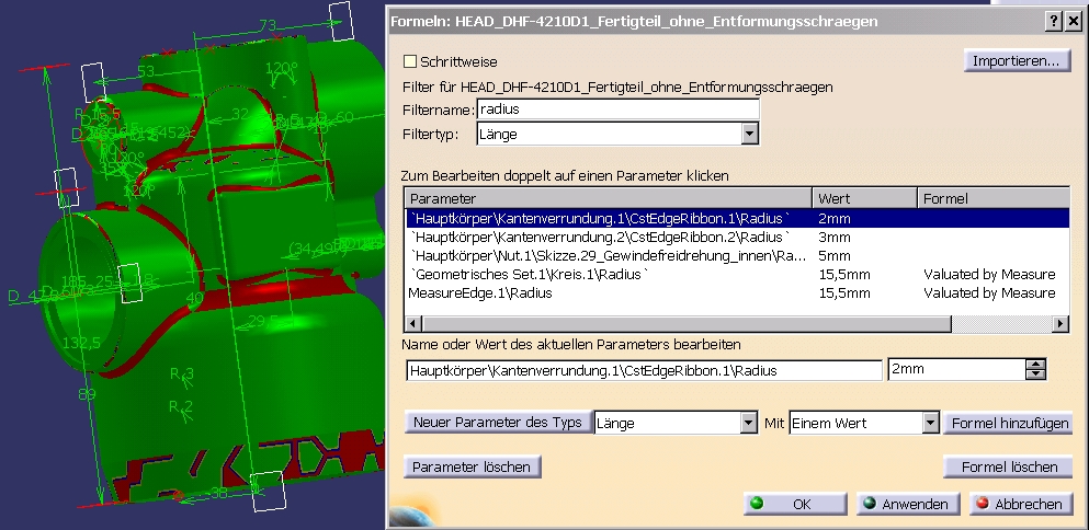

gibt es eine Möglichkeit, den kleinsten Radius in einem CATPart zu ermitteln?

nicht kleinster Radius, aber Liste mit Radien, aus der schnell der kleinste Radius erkennbar ist (Beispiel im Anhang). Formeleditor, Filtertyp: Länge, Filtername: Radius oder zur Kontrolle auch noch  Durchmesser.
Nicht erkannt werden kleinere Radien im Ergebnis der Befehle Abstandsfläche, Parallelkurve und Schale.

besten Dank für den Tipp, hat super geholfen.
