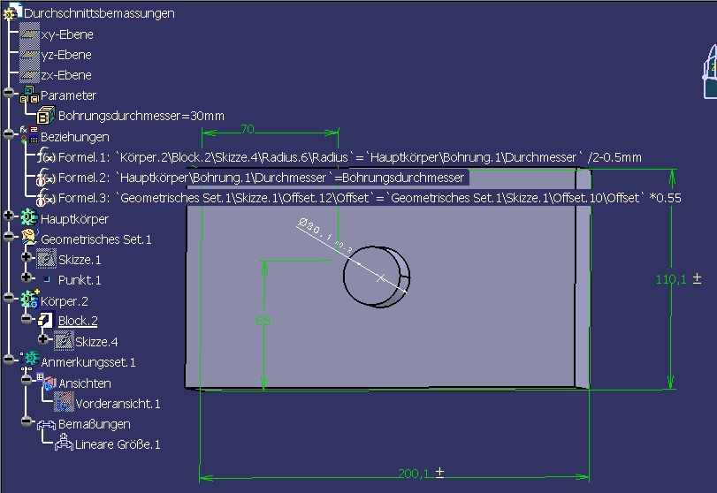

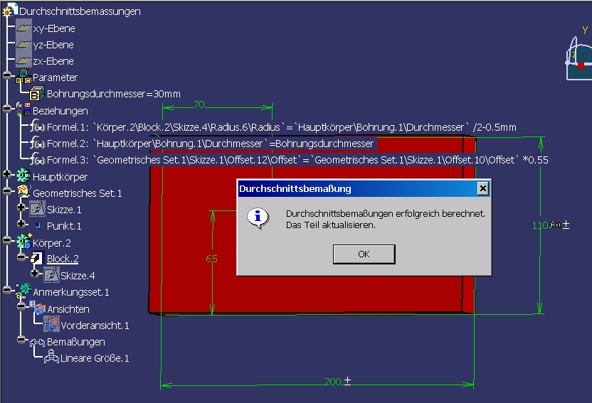

Hallo Gemeinde,
ein paar Anmerkungen wo man dieses einsetzt.
Beispiel:
Ein Teil wird mit unterschiedlich aus gerichteten Bemassungen ausgestattet z.B. 100+0,5,+0,8 100 -0,5 -0,8
Das teil wird dann im Musterbau mit einem Fraeser gefraest.
Bei gleichen Nennmassen aber unterschiedlichen gerichteten Toleranzen muß der Musterbaufraeser die Bereiche dann mehrfach mit unterschiedlichen Offsets fraesen weil sonst Konturverletzungen auftreten. Wenn aber die gemittelte Bemassung berechnet wird, dann kann der Werkzeugfraeser das gesamte Teil mit einem Offset bearbeiten. Weil dann das Werkzeug am Mittelmass berechnet wird.
Das waere zum Beispiel ein sinnvoller Einsatz im Bereich dieser Funktion. Die Musterbaufraser im Kunststoffbereich wissen die Funktion mittlereile zu nutzen.
