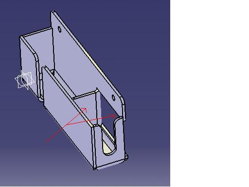

Hallo zusammen!!
Ich finde euer Forum klasse und habe hier schon viele Lösungen gefunden, stehe jetzt aber vor einem Problem bei dem ich nicht mehr weiterkomme:

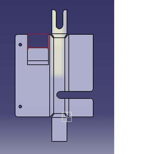

Ich versuche im GSD Modul ein Lasche aus einer Wand zu schneide. Jedoch immer wenn ich eine zylindrische Biegung zwischen der Wand und der Lasche herstelle schneidet CATIA mir den Rest des Materials bis zur Kante weg (síehe Bild 1). Ich möchte aber, wie in der Abwicklung (Bild 2) rot markiert, das die Lasche nur aus der Wand geschnitten wird.
Ich bitte euch mir zu helfen. Wahrscheinlich ist die Lösung wieder mal total easy, nur das ich nicht drauf komme!!
Danke schön!!

Hallo mulder01,
spontan würde ich sagen, dass Du hier keine Wand sondern einen Flansch verwenden mußt. Also zuerst mittels Tasche den Durchbruch erzeugen und dann den Flansch ansetzen.
Steffen

auf dein Bild bezogen:
ich empfehle jedem die Beziehungen im Produkt anzuzeigen sonst sieht man nicht ob da jmd. Parameter mit Bedingungen verknüpft hat
erstellt am: 25. Jan. 2006 07:58    Editieren oder löschen Sie diesen Beitrag!  <-- editieren / zitieren -->   Antwort mit Zitat in Fett Antwort mit kursivem Zitat    Unities abgeben: 1 Unity (wenig hilfreich, aber dennoch)2 Unities3 Unities4 Unities5 Unities6 Unities7 Unities8 Unities9 Unities10 Unities Nur für mulder01 10 Unities + Antwort hilfreich
Hier muss man etwas tricksen um das gewünschte ergebnis zu bekommen
die ausgestellte wand mußt du mit Bend-from-Flat erstellen und vorher in der ursprungsskizze einen 0.001mm breiten spalt konstruieren
das sieht dann wie ein hachdünner riss in der Fläche aus
als Biegekanne nimmst du dann eine linie die um 0.002mm breiter ist als die innere Lasche
hoffe dir geholfen zu haben
