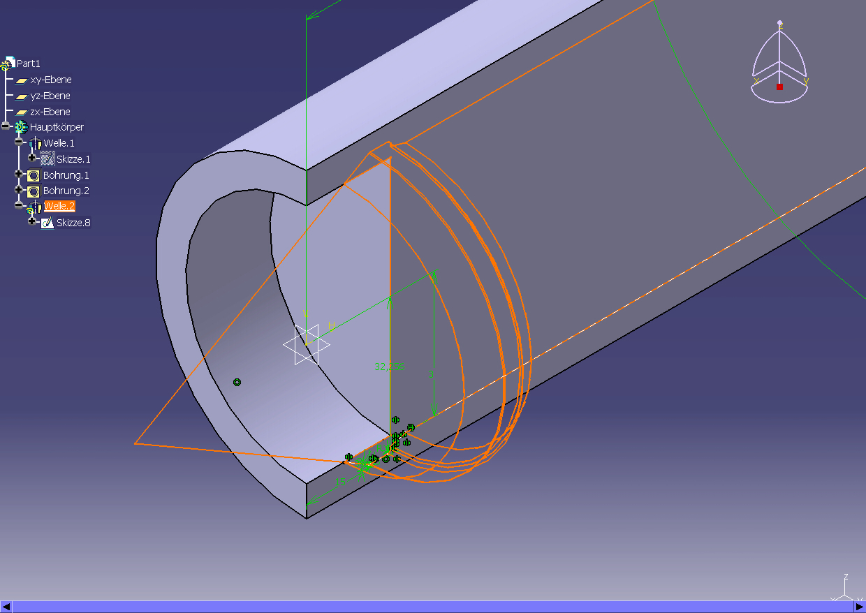

Hallo erstma,
ich hab mich neulich gefragt wie es möglich ist in CATIA Gewindefreistiche zu erstellen.
-bei der Gewindedefinition hab ich dazu nix gefunden und
-wenn ich im sketcher versucht hab ihn gleich mit einzuzeichnen gabs nur MÜLL!!!
wie verwirkliche ich so etwas bzw. was hab ich zu beachten??
bitte helft mir.
PS: ich bin noch n Frischling....

zuerst das Gewinde erstellen, sonst hast Du ziemlich sicher später Probleme das Gewinde bis an den Freistich laufen zu lassen.
Dann in einem neuen Sketch die Kontur definieren, rotieren und abziehen (gleich als Groove oder mit booleschen Operationen,...)

Hallo und danke erstmal für die Antwort.
Is ja eigentlich viel zu einfach-da hätte ich ja auch selbst drauf kommen können!!
ABER ich finde die methode bzw. den befehl nich mit welchem ich diese Kontur von dem ursprüglichen Teil Abziehe.
...hab Spaßenshalber mal n Bild davon dazugehängt.
schonmal Dank im voraus!!

Such mal nach nem Befehl der "Nut" heisst.
Erzeugt dir sozusagen eine negative-Welle.
