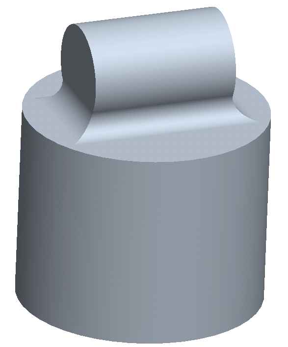

kennt jemand eine (einfache) Möglichkeit zwei Zylinder auf die Weise wie im Bild zu verrunden, das Bild wurde in Pro/E geschossen. Die Zylinder liegen tangential zu einenader. Habe mit den Verrundungstools keine Lösung gefunden.
mfg Valentin

Über Taschen beschneiden...

Bei mir funktioniert's. V5R14 !
Du mußt natürlich die Kontakt"fläche" runherum selektieren.

Mit welchem Rundungsbefehl hast du das in R14 geschafft?
Sind bei dir die Zylinder auch tangential!!
Mit Rundung Fläche-Fläche kann ich nur 2 Flächen auswählen. Die 3. geht nicht dazu.
Kannst du evtl. nen Screenshot zeigen?

habe es mit Taschen beschneiden gemacht, ist zwar etwas umständlich und sieht etwas anders aus als gewünscht. Denke wird aber auch so gehen.
