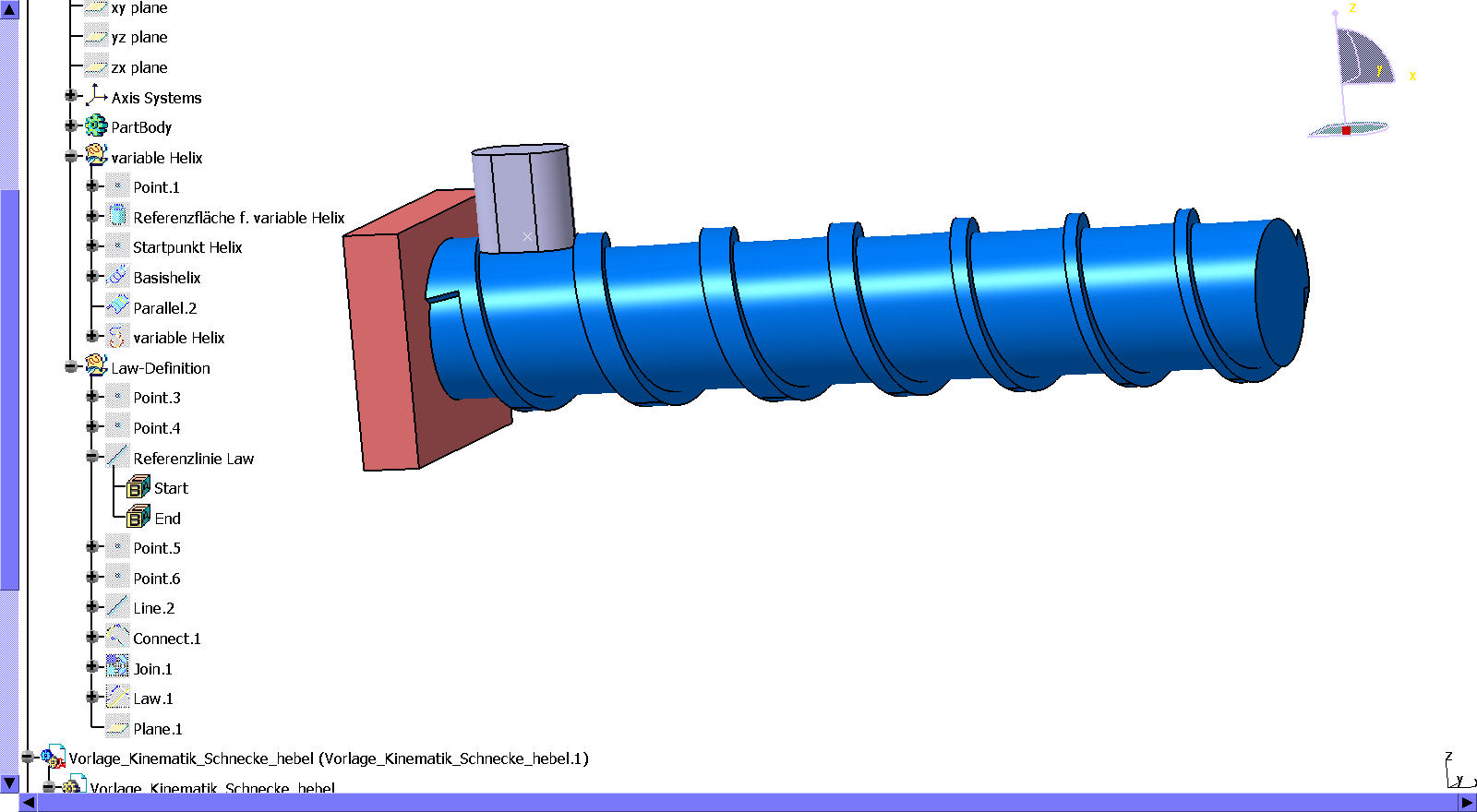

ich möchte mit der Manipulate-Funktion in der Assembly-Workbench eine Kinematik simulieren, bei der ein Taster entlang einer Helix mit variabler Steigung geführt wird. Leider hat die Helix einen variablen Steigungsbereich und einen konstanten...
Die variable Helix ist eine Parallelkurve, die mit variablem Abstand von einer Helix erzeugt wurde.
Ich möchte jetzt einen Punkt aus den Taster mit der Parallelkurve kongruent setzen. Macht CATIA leider nicht...
ALs Workaround habe ich mir gedacht, ich könnte mit nem Sweep eine Fläche erzeugen, die ich mit meinen Basiszylinder verschneide. Gesagt- getan. Pustekuchen, die resultierende Kurve nimmt CATIA auch nicht für die Kongruenzbedingung...
Hat hier jemand einen tipp für mich, wie ich das Problem doch noch löse?

Mit der Splinefunktion und einer Zylindefläche als BAsis für den Spline geht es auch nicht - ich bekopmme keinen sauberen Spline, der lang genug ist.

ich habe gerade mal ausprobiert, die evtl. Unstetigkeiten bei der variablen Helix zu beseitigen. Als ich eine in sich krümmungsstetige Kurve hatte, ging es.
Mein Problem hat sich also erledigt.
Viele Grüße,
CEROG

Wie simulierst Du, dass der Taster gerade bleibt ? (Nur als Nachfrage zur Vervollstaendigung meiner eigenen Ueberlegungen, die mich in die Kinematik entfuehrt haben)

aas geht ganz einfach, Catrin. Es gibt ein weiters Teil, das fest steht.
Der Taster und das feststehende Teil haben parallele Ebene Flächen. Da setze ich ann eine Winkelbedingung zwischen den Flächen.
Ich hab auch noch ein Bild angehängt. Zur Unterscheidung der einzelnen Teile habe ich sie farblich gekennzeichnet.
Für diejenigen, die das mit der variablen Helix interessiert habe ich den Baum mit drin.
Viele Grüße,
CEROG

Ich wusste nicht, inwieweit der Taster zur Helix bestimmte Bedingungen eihalten musste. Dass es so einfach ist ....
