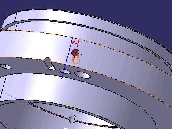

Hallo Zusammen,
siehe Bild.
Ich möchte gerne die Bohrung auf die Achse von der Bohrung verschieben. Im Skizzierer die Bedingungen setzten. Irgendwie macht er das nicht. Der Abstand steht dann auf 0, aber die Bohrung liegt nicht über der anderen Bohrung.
Wie kann man die Bohrung am besten dorthin verschieben?!
Danke für jede Unterstützung.

Hmm,
das ist ja was. Habe ich auch schon gemacht, aber hier ist wirklich ein Problem. Ich habe es nachvollzogen und habe ein korrektes Ergebnis nur mit zusätzlichen Ebenen hinbekommen:
1. 3D-Punkt erzeugen über Kreis-/ Kugelmittelpunkt in die Stirnseitige Bohrung.
2. Ebene tangential zu Fläche erzeugen, Fläche ist der Zylindermantel, Punkt der 3D-Punkt auf der Bohrungsmitte. Die Ebene ist dann bereits zur Zylinderfläche passend ausgerichtet
3. neue Ebene, rechtwinklig zu der aus 2. Zum Fangen der Rotationsachse der Bohrung Shift gedrückt halten und mit Cursor in die Bohrung fahren. Dann wird die Achse auch angezeigt.
4. radiale Bohrung erzeugen, allerdings in Feld "Richtung" senkrecht zur Fläche deaktivieren und die in 2. erzeugte Ebene als Referenz anwählen. Nun die Bohrung zur Ebene aus 3. bemaßen.
Jetzt ist das Ergebnis so, wie es sein soll.
Ziemlich umständlich, oder? Vielleicht weiß noch jemand einen anderen Weg.
Gruß hilbo

sorry, auf dem Bild sieht man den 3D-Punkt und die Ebenen nicht.

Hallo hilbo,
danke Dir .
Konnte das bei mir auch umsetzten.
Danke für die ausführliche Erklärung der Schritte : )
