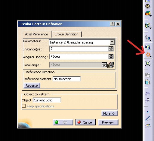

ich sitz nun seit Jahren mal wieder am Catia und muss mich erstmal wieder reinfuchsen. Mein Problem ist nun die Erstellung von einem Lochkreis zB 6x60° im Partdesign. Ich haeb jetzt alle Bohrungen einzeln erstellt, was natürlich sehr umständlich ist und im Drafring fehlt mir der Lochkreis ja auch. Ich bin mir aber sicher, dass ich das früher anders gemacht, weiss nur nicht mehr wie. Kann mir bitte jemand helfen.

die Antwort heisst Circular Pattern (s.Bild).

dafür gibt's die Pattern Funktionalität. Wähle das "Circular Pattern" (deutsche Oberfläche = Kreismuster??) und die "Complete Crown"-Option. Die sollte dann genau das machen, was Du suchst. Ob's dann auch noch den Teilkreis in der Zeichnung 'gratis' dazu gibt, kann ich Dir leider nicht sagen.

Hmm, funktioniert nicht. Ich hab die Bohrung angewählt, dann die "Kreismuster" Funktion. Aber der Ok button wird nicht freigegeben und wenn ich auf Voranzeige gehe, bringt er mir: Paramter nicht zulässig.

Hast Du eine geeignete Referenz, sprich Mittelachse??

versuchs mal folgendermassen: Die Bohrung sollte nicht! selektiert sein. Pattern aufrufen, unter Reference direction die Achse wählen, Anzahl und Winkel eingeben und erst dann die Bohrung als "Object to pattern" selektieren. Catia scheint irgendwie nicht damit klarzukommen, wenn ein Objekt schon vor Aufrufen der Funktion selektiert ist. Hoffe, das hilft Dir weiter...

Ich habe das Teil mit ner Wellenfunktion ertsellt, aber die Achse bekomm ich nicht angezeigt. Deshalb funktionierts bestimmt nicht. Muss mal suchen was ich falsch gemacht hab.

versuch mal die Mantelfläche von deinem Rotationskörper zu selektieren...
Eine andere möglichkeit wäre, dass Du Dir die Rotationsachse für das Feld selbst erzeugst: rechte Maustaste im Eingabefeld für Reference element + Create Line.

Mit Mantelfläche als Referenzelement hats funktioniert. Vielen Dank.
