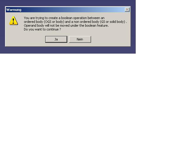

Hallo zusammen!
Da einer der OEM's die CATIA Version gewechselt hat habe ich jetzt ein Problem!
Das Modell, das ich in der Version R12 erstellt habe sollte ich jetzt in der R14 weiterbearbeiten.
Bei der Boolschen Operation add wird der Körper den ich hinzufügen will nicht im Strukturbaum unter den übergeordneten Körper angeordnet, sonder bleibt einfach an seinem ursprünglichen Ort stehen!
Ich weiss, dass es mit dem ordered body etwas zu tun hat, aber nicht wie ich einen ordered body erstellen kann!!
Vielen Dank im Voraus für eure Antworten!
mfg KIETO

Hallo Kieto,
ab der R14 gibt es ja diesen Hybridbody.Diesen musst Du in den
Tools-Options-Infrastructure-Partinfrastructure-PartDocument- Enable Hybried design deaktivieren.
Kenne ausserdem keinen OEM ausser Toyota der die Hybridbodies zulässt
... und morgen sieht es gleich viel besser aus ... ;-)

...Porsche ist scheinbar auch am experimentieren mit den Hybridmodellen, scheint nach meiner Info so auszusehen, dass auch Porsche diese zulassen wird [Info habe ich am Anwendertreffen in Stuggi-City erhalten].
